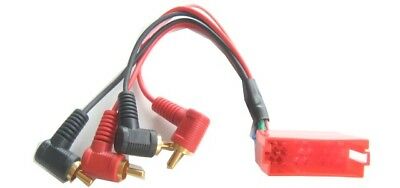

Also ich musste keine Leitungen ziehen oder so. Hab nen gutes Radio mit 5V-Vorverstärkerausgängen für vorne und hinten geholt, einen Bose-Adapter der von 4x Cinch auf den Würfelstecker geht (die billig-Variante für 7 Euro) und das wars.
Das Einzige was passieren kann ist dass es aus den Lautsprechern beim Abschalten "knallt", dann müssen in die Cinchleitungen noch solche NF-Trenner rein, diese runden "Tonnen" die das Massesignal trennen.
Hab ich bei Pioneer 2x benötigt, ein Kollege bei Alpine nicht (alle 3 Fahrzeuge mit Bose-Systemen).
Am Bose-Adapter mit den Cinchkabeln ist noch eine Leitung dran, die kommt an das Remote-Kabel vom Radio was eine Endstufe ferneinschaltet.
So ein Adapter ist gemeint:
Aber achtung: Die Vorverstärkerausgänge Deines Radios sollten mindestens 4V haben, bei 2-2,5 V ist das zu leise!
Mit den beiden Kenwoods da oben bist Du auf der sicheren Seite. Brauchst nur den Adapter aus meinem Link.
(und halt nen Einbaurahmen mit Blenden weil das Radio ja schmaler ist als das Werksradio, logisch)
