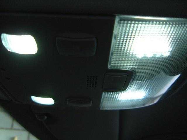

hab ich noch auf meiner Platte, ein Bild von meinen weißen LEDs, da kann man es auch sehen (direkt vorm Schalter der Leuchte).
CU
walkAbout
Also sieht deine Innenleuchte so aus? http://www.a3-freunde.de/galerie/fotos/0032463_b.jpg
Bzw. du hast keine zusätzlichen Öffnungen in der Blende für das Mikrofon?
weil diese Schnitze hab ich auch…das wär ja super, wenn da das Mikrofon passen würde :slight_smile:

Ja, sieht so aus. Mach mal mein Bild heller, heute Nacht, war es gut zu erkennen auf meinem, jetzt bei Tag nimmer.
Ist identisch, keine zusätzlichen Schlitze mehr. Das Mikro ist in der Leuchte nochmal gesteckt, müsstest Du dann irgendwie adaptieren.

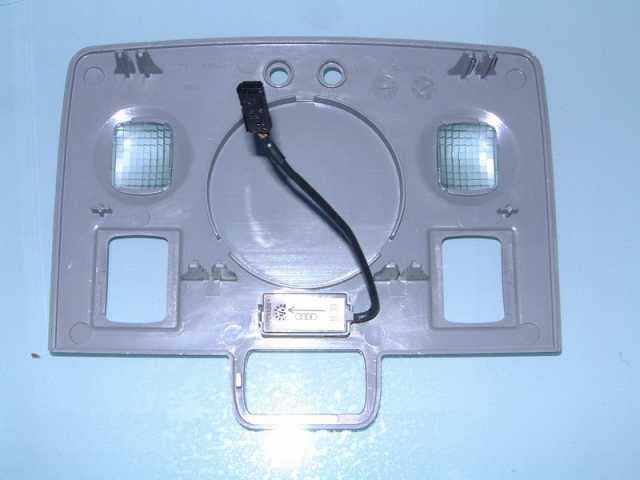

Ich hab anscheinend schon die Vorbereitungs fürs Mikrofon in meiner Innenleuchte…hab die Blende gerade mal abgenommen und über den Schlitzen ist ein kleiner Halter in form des Mikros: http://www.a3-freunde.de/galerie/fotos/0032469_b.jpg
+ Dieser Beitrag wurde von Pow3rus3r am 23.05.2006 bearbeitet
Hi @Pow3rus3r
ich mach Dir dann ein Foto, OK? Wenn auf dem Mikro noch ne Teilenummer draufsteht, schreib ich sie hier rein.

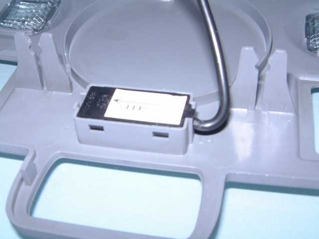

Hi Pow3rus3r
ist bisschen spät geworden…
Anbei 2 Bilder, hab das Teil noch vor mir liegen. Auf dem Mikro steht die Teilenummer: 8L1 862 373 und LINKSLENKER mit einem Pfeil drauf. Hab ja gesagt, das ist zur Fahrerseite gerichtet.
Hoffe ich konnte helfen.

Ich habe das Mikrofon aus dem A6 4F genommen (kostet nur 1/4 vom 8L Mikro). Nur muss ich da noch den Stecker umbauen: http://www.ts85.de/a3fshare/uploads/DSC01695.JPG
da liegt der 8L Stecker und links die 2 Adern des Mikros. Weiß evtl. jemand, welche Ader wo da dran muss? Oder sind die Adern am 8L Mikro irgendwie gekennzeichnet? Auf dem Gehäuse steht unten eine 1 und eine 2 zur Kennzeichnung der Adern. Auf dem Foto siehts aber so aus, als ob beide Kabel vom 8L Mikro grau wären? Ist das so?
