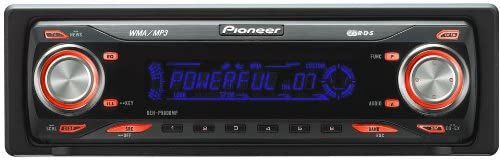

Also ich werde mir wahrscheinlich das pioneer DEH-P 5800 MP bei Amazon bestellen, oder findet ihr das gerät net so gut?

hab mir jetzt den aktivapater von dietz für 71,11 ersteigert, also das 4x 45 modell. ich denk mal das ist vom preis her ok, oder?
jetzt brauch ich nur noch so ne blende für mein 99 baujahr und ein radio :wink: hat jemad hier erfahrungen mit diesen kleinen adaptern? sieht das wenigstens nicht schlimm aus und hält?
