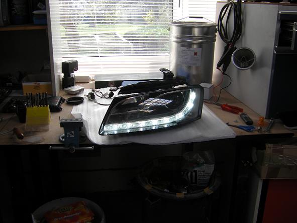

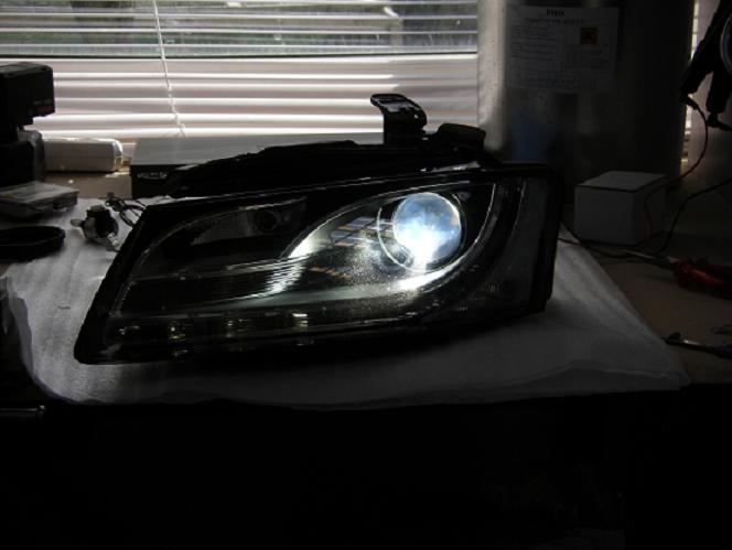

Also die Elektrik läuft jetzt soweit. Das Xenon funktioniert. Die Tagfahrleuchten auch und auch Fernlicht. Das einzige was mir jetzt noch zu schaffen macht ist die ALWR da ich in meinem A3 keine habe. Der Stellmotor von den Scheinwerfern hat 5 Pins von denen aber nur 4 Belegt sind. Kann ich die Stellmotoren weiterhin verwenden wenn ich z.b. eine ALWR von Hella einbaue?
Oder kann mir jemand sagen wie der Stellmotor von der ALWR vom 8l mit Xenon arbeitet? (wieviel Anschluss Pins) Dann könnte ich evtl. die orginale ALWR vom 8l nachrüste… Oder?

die alwr macht nix anderes als wenn du am rädchen drehst, nur automatisch. die stellmotoren sind die gleichen und auch die anschlüsse. am besten du suchst nach a5 schältplänen und darin die lwr seite, das gleiche für die a3 lwr und dann schaust du oder wir welches signal du brauchst bzw wo mans herziehen kann und welche man weglassen kann.

man müsste wissen, wie die Stellmotoren vom A5-Scheinwerfer aussehen bzw. arbeiten. Beim Umbau auf Xenon habe ich damals auch die alten Stellmotoren der A3-Scheinwerfer beibehalten und nur den Deckel der Hella-Stellmotoren genutzt (wegen des Steckers). Das Innenleben der Motoren war identisch.

Ich habe bei meinem Xenonumbau auch die alten A3 Motoren genommen und die Stecker umgebaut. Wenn du die Schaltpläne der Motoren vom A5 hast, dann kannst du ja gucken welche Pins wann wofür mit Strom versorgt werden und dann halt ans Hella Steuergerät das frei verkabeln (Ich meine die 3 Kabel vom Hella-Steuergerät genau an die 3 Pins beim A5 Motor klemmen, damit er auf Befehl hoch und runterfährt - egal ob automatisch oder dynamisch. Sollte dem Motor ja eigentlich egal sein, es sei denn er hatn eigenes Steuergerät verbaut oder sowas - dann wirds schwieriger). Dann sollte das doch funktionieren.

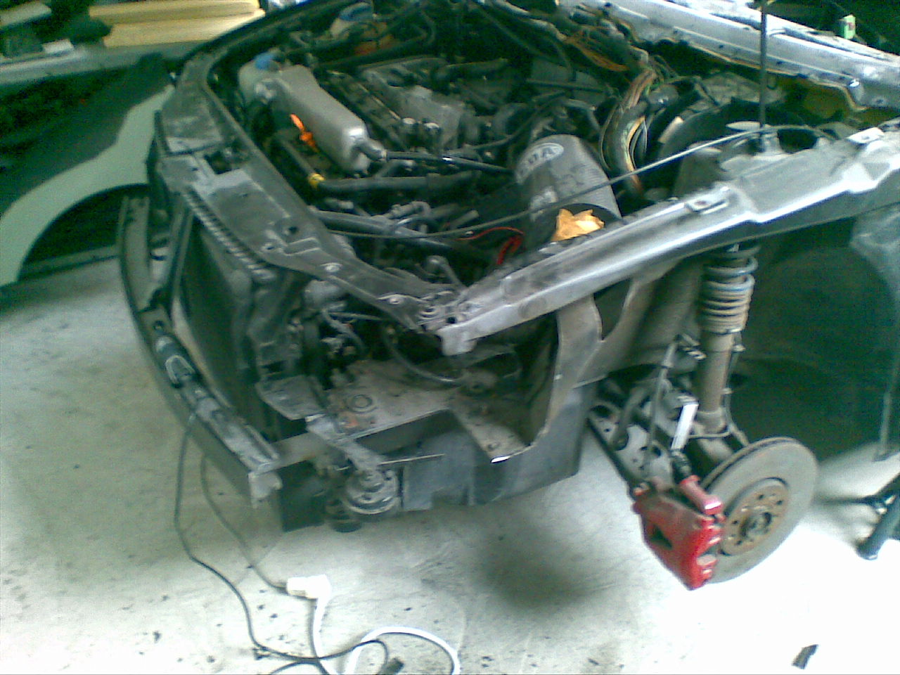

Also wäre es dann Technisch möglich das ich die Motoren weiterverwende und einfach die Dynamische LWR von Helle besorge? Die einbautiefe ist echt ein riesen problem. Die Batterie muss schon in den Kofferraum und wie ich das mit dem Ladeluftkühler regel muss ich mir auch noch den Kopf zerbrechen… Also größere stellmotoren bring ich nicht rein…

Mehr Gedanken würde ich mir über das Wischwasser machen - wo das hinbauen?? LLK könnteste notfalls auf FMIC bauen und die TT/S3 Brücke verwenden. Dann haste den Weg vom LLK hoch auf der Fahrerseite auf der etwas mehr Platz als auf der Beifahrerseite hast.

Also die Arbeit am Träger kostet mich meine letzten nerven. Ich habe mal ein Bild gamcht wie weit ich schon alles bearbeitet hab. Der Scheinwerfer passt immernoch nicht mal in die lücke… Zudem kommt noch dazu das ich kaum zeit dafür habe da meinem kumpel sein honda civic fast meine ganze zeit in anspruch nimmt…
