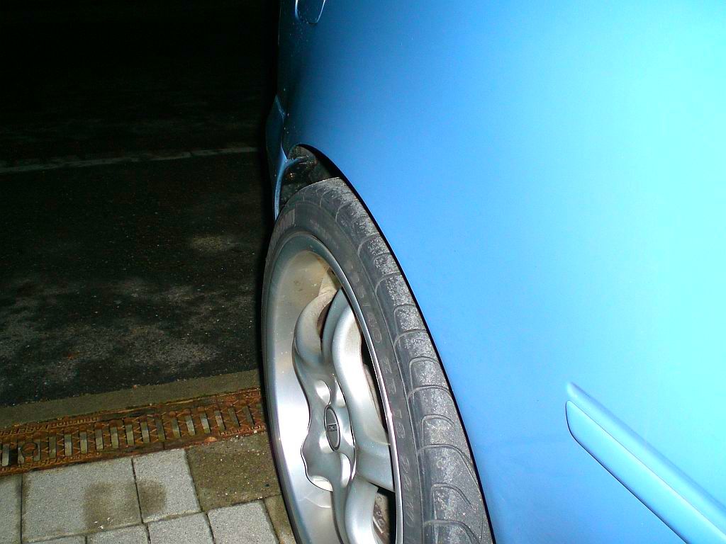

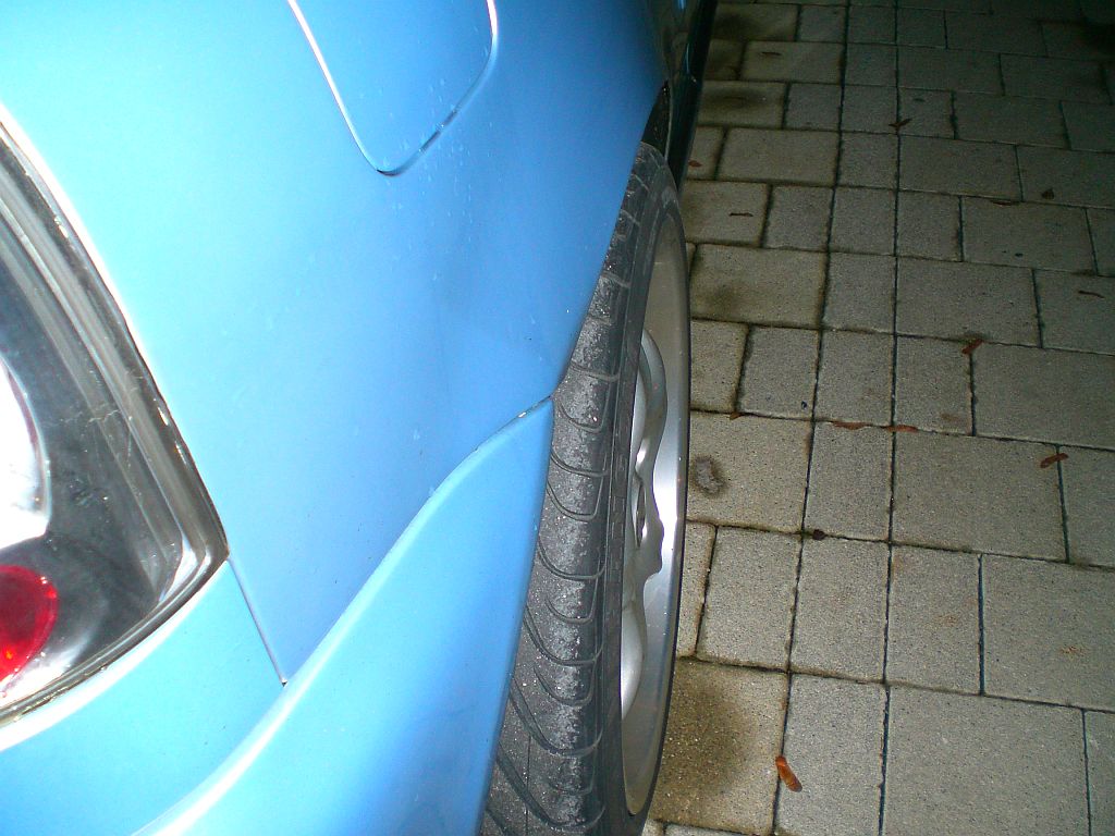

So seitlich von hinten wäre deutlicher (siehe Bild oben von Facelift8L). Man erkennt ja leider nicht wirklich, wie weit die Lauffläche drin steht (im Vergleich zur Kante)
schon pasiert ;):up:
Meinte eher so wie das Bild ganz oben. Das erste von ihm gepostete. :>

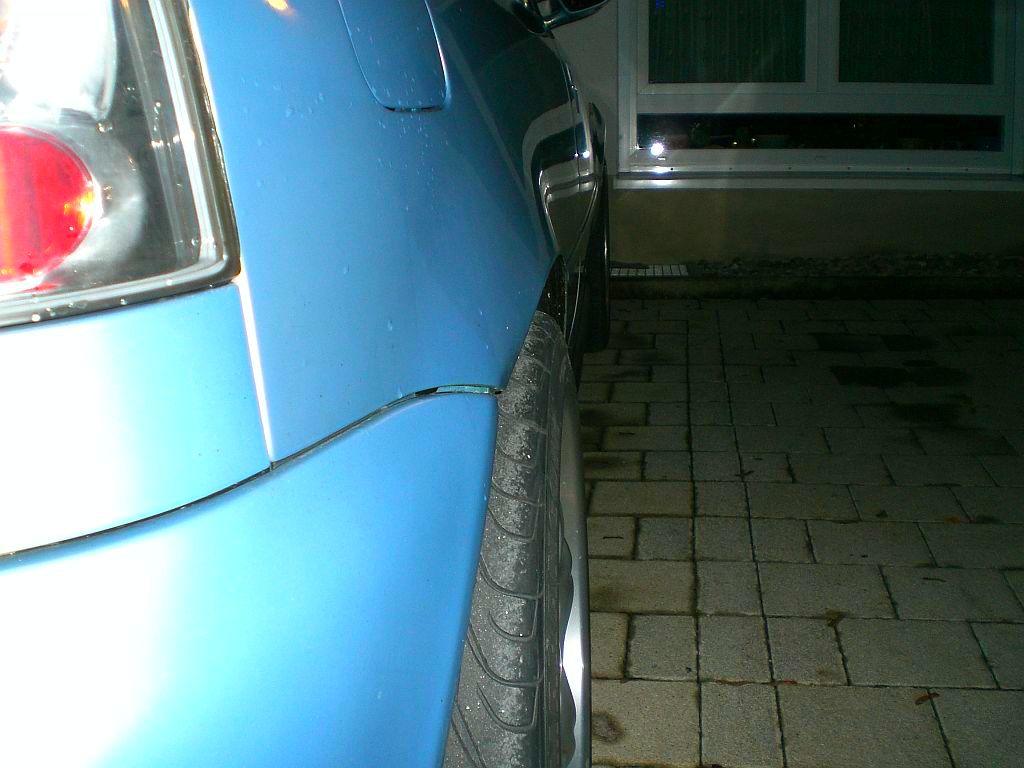

Ich probiers nochmal ist zwar dunkel aber heut hab ich die kamera mal schauen obs klappt
so besser?
Jo so ist super, danke. :wink:
Werd das später noch genau analysieren. Bin grad etwas busy.
Weißt du wie weit die Radkästen letztendlich gezogen wurden?
Das gerade stück das normal nach unten geht wurde nach ausen geklappt.
Musste gezogen werden…also brauchst du auf jeden Fall weniger als 15mm/Seite wenn du da nix machen willst. Ich würds mit 8 mal probieren.
