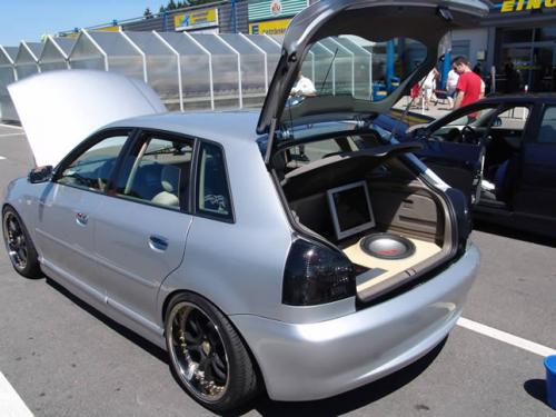

Achso,ein Bild wolltest ja auch haben.Aber wie gesagt,hab nur 9,5x18 ET30
Auf dem Bild sind 215/35-18 aufgezogen.

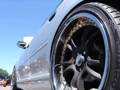

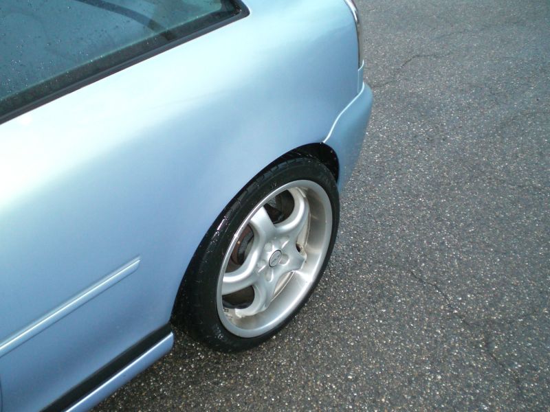

Ganz zu Anfang bin ich 245/35-18 gefahren.Hat zwar auch gepasst,hat mir aber optisch nicht gefallen.
Hm 245, das ist natürlich interessant. Nen Bild haste davon aber nicht zufällig? Muss ja nicht so sein wie das Bild oben, aber dass man den Wagen evtl so seitlich fotografiert sieht. Von vorn oder hinten ist egal.
Naja,die Bilder sind zwar nicht wirklich gut aber trotzdem…
hoffe auf den bildern sieht man es besser
