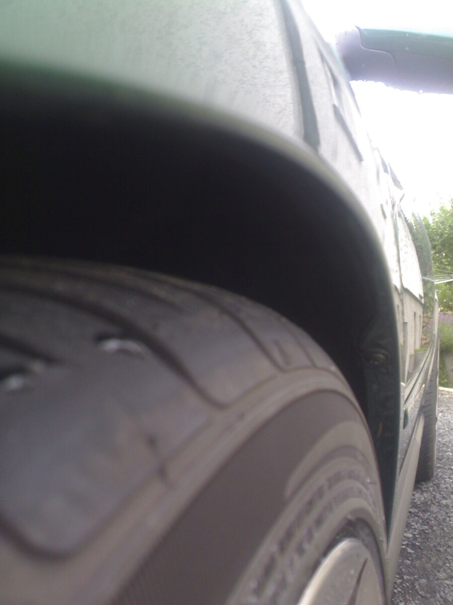

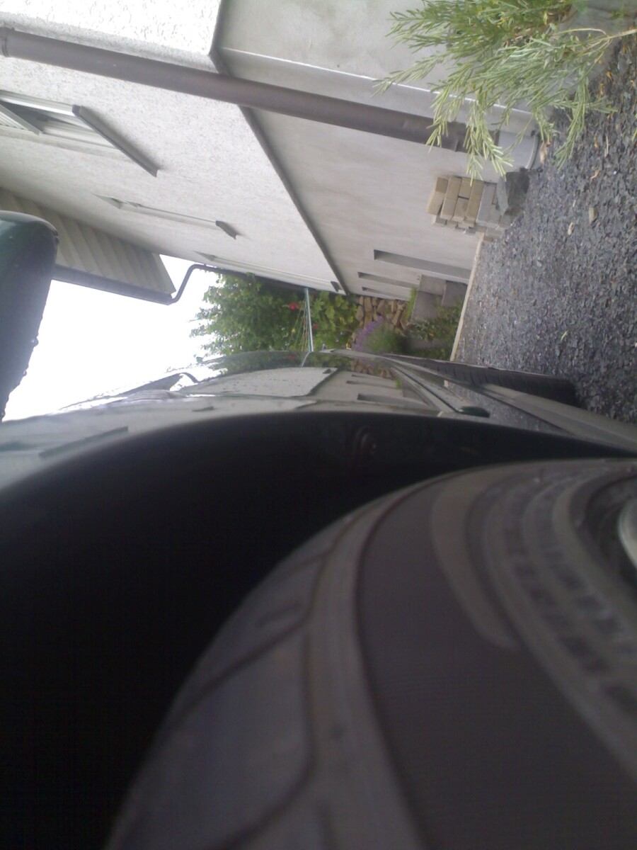

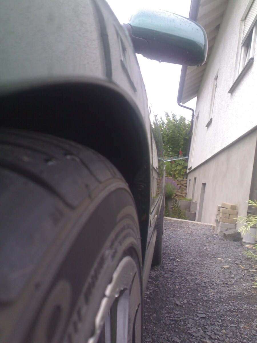

wie schafft ihr es euren a3 so tief zu bekommen, mit dieser kombination (225/15/r18 et35)???
bei mir hab ich schon probs beim tüv gehabt und mein a3 ist nur ein stück tiefer. ich würde meine a3 noch gerne weiter tieferlegen, jedoch würde wohl der radkasten bei lenkeinschlag und bodenwelle oder ähnlichem wohl auf dem reifen "auffedern". wie gesagt, tüv hat jetzt schon gemeckert…
ich hoffe ihr könnt mir helfen, meiner muss tiefer :wink:
greez alex

ich hab ein "altes" fk gewinde drinn, spurplatten hab ich nur hinten… (aber hier geht es ja um die va :wink: )
abstand: hmm gute frage… wenn die räder gerade stehen und der wagen voll oder mehr als voll einfedern würde, dann würde wohl die radhauskante auf dem reifen aufsetzen.
habe gerade nochmal nachgeguckt… es würde wahrscheinlich sehr knapp werden… aber das größte prob is doch wahrscheinlich bei eingeschlagener lenkung und dann einfedern, oder?!
greez alex

[quote]
[/quote]
