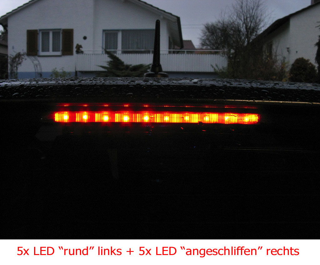

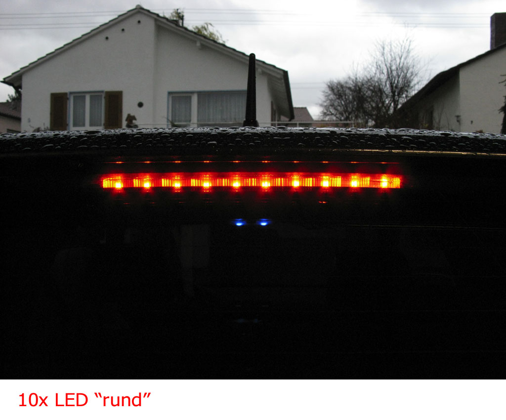

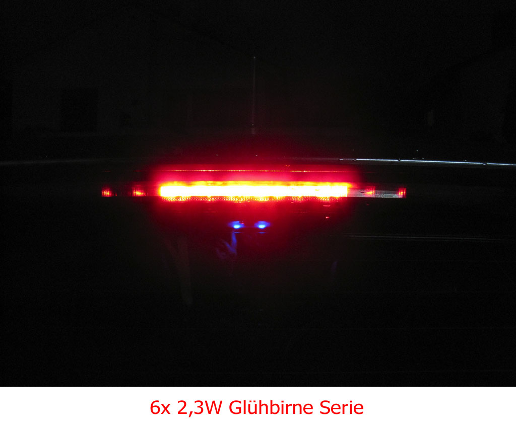

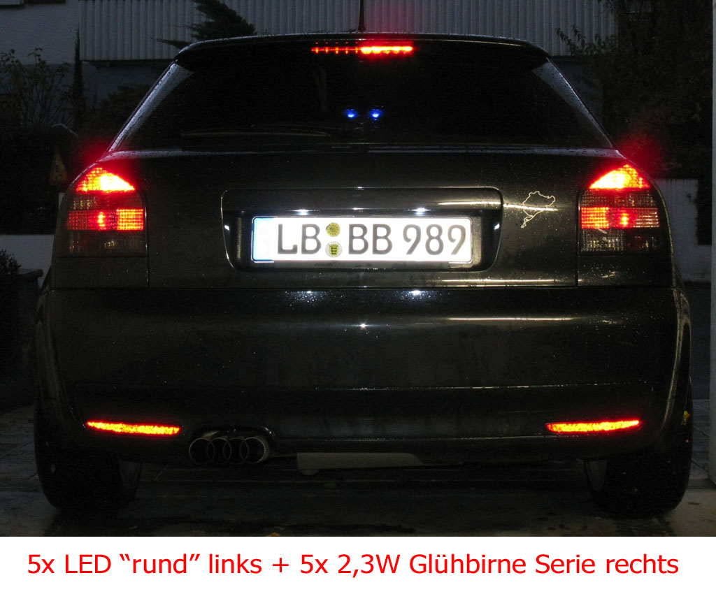

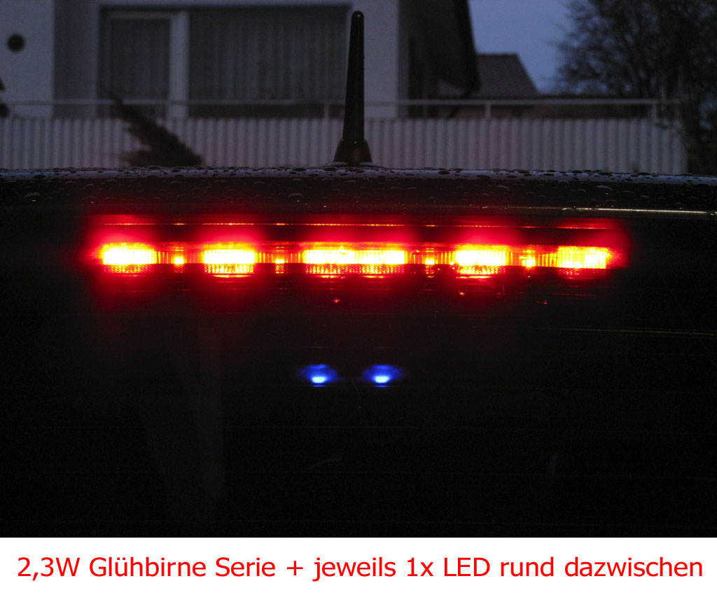

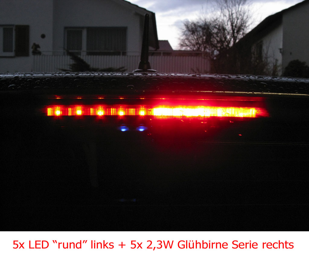

so: jetzt hab ich die bilder gemacht, am wochenende war schrauber-time :slight_smile:
anbei das ergebnis, meiner und auch t00i´s meinung nach sind die LED´s etwas zu dunkel, vor allem im direkten vergleich mit serien-birnchen (man möchts gar nicht glauben, WIE scheiss-hell die teile sind!). die bilder wurden so fotografiert, daß jeweils exakt die gleiche zeit eingestellt war, d.h. die leuchtwirkung entspricht genau so der menge an licht, wie´s auch auf das auge wirkt - nicht verfälscht durch irgendeine belichtungsautomatik, die unterschiede ausgeglichen hätte.
auf den bildern ist der unterschied deutlich zu erkennen, zwischen:
  • LED´s mit runder kappe (leuchten punktuell)
  • LED´s mit angeschliffener flacher kappe (streuen mehr)
  • serienbirnchen mit 2,3 W (leuchtet am "flächigsten", trotzdem am hellsten)
unter jedem foto drunter steht immer, was verbaut war.
ich hab die leuchtmittel jeweils auch etwas "gemixt" um sie im direkten vergleich zu zeigen. das widerstands-problem in punkto FIS wäre lösbar, aber m.E. sinnlos, solange es nicht hellere LED´s gibt.

es sind zwar starke t5 led, aber an die serienlaempchen kommen sie doch nicht ran.
somit muss ich sagen, in der 3. bremsleuchte machen sich die t5 led nicht so gut, wie ich es erhofft hatte.
danke fuer den test @lonnie.
wie gewohnt, messerscharfe bilder.
