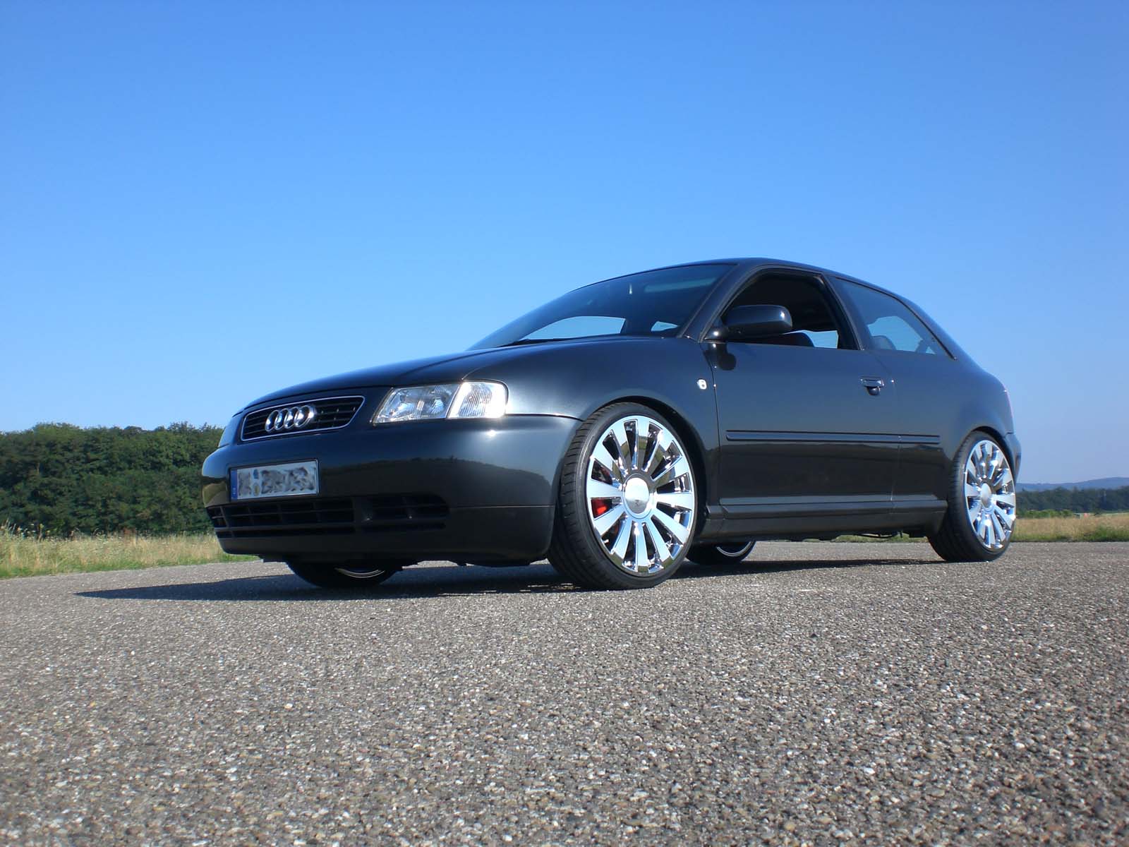

Hab dringen ne Frgae!! hab Das Bilstein B10 verbaut mit einer Tieferlegung von 60/45! Jetzt will ich dazu die Tomason Tn1 in 8,5*19 Et 30 verbauen!
Ist das machbar mit leichten Karosseriearbeiten??

Und ich würde nicht sagen das du an der Karosarie was verändern must. Das einzigste was du machen must ist: An den Radläufen was rausschneiden. Hier gibts ein paar die haben 70/60 ohne K. arbeiten.
8,5x19 Tomason TN1 ET40, LK 5/100 mit einem 215/35R19 müste doch gehen.
MFG heidepower
also ich hab die tn1 drauf mit 225/35zr19 und ner 30 tieferlegung.im normal zustand könnte man meinen das er noch runter könnte aber im "prüfzustand" also voll eingefedert bekomme ich nicht mal mehr ansatzweise meinen kleinen finger zwischen reifen und karosse!!mit 215er reifen siehts vielleicht ein wenig anders aus aber ich kanns mir nicht so richtig vorstellen.

hast du mir vielleicht einpaar bilder??
@Silver hast du mir vielleicht einpaar bilder von deinem auto mit den felgen??
ja kann die tage ja mal ein paar bilder machen
ok wäre cool…danke schon mal :wink:
