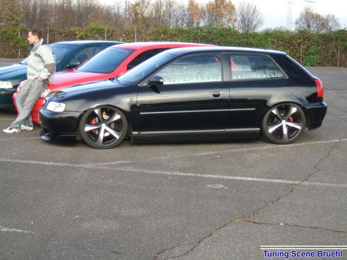

meine neuen für nächste Saison werden 8,5 * 19 ET 38 mit 15er Scheiben und 215/35 R19 er Reifen und dafür muss ich noch ein bisschen ziehen da reicht umlegen nicht aus bei einer ET von 23
ja bei dir müssen die Kotflügel ja breiter sein, damit die Reifen darin teilweise verschwinden können…wenn man kein Airride hat wiederum ne andere Sache.
Aber sieht gut aus…
Also hol dir alle mal 19zöller sieht wesentlich geiler aus! hab auch 8,5X19 mam im sommer mit 225/35R19 hab nix gezogen und hatte zuerst auch das b10 von bilstein drinne kein problem das ist vorne noch relativ hoch! hab jetzt nen gewinde drin und fast ganz unten und schleift nur in extrem situationen allerdings aus dem grund da ich vorne 5mm pro rad an distanzscheibe habe anders würden die felgen am federbein schleifen! aber sonst läufts top! und von wegen hart ist total quatsch! ich hab 19im sommer und 18zoll im winter ist das gleiche! nur das die 18zöller besser beschleunigen!

Ja, wie man in meiner Galerie sieht.
Und bei mir ist kotflügeltechnisch NICHTS gemacht.
Auch mitm Gewinde damals war ncihts gemacht und es ging.
