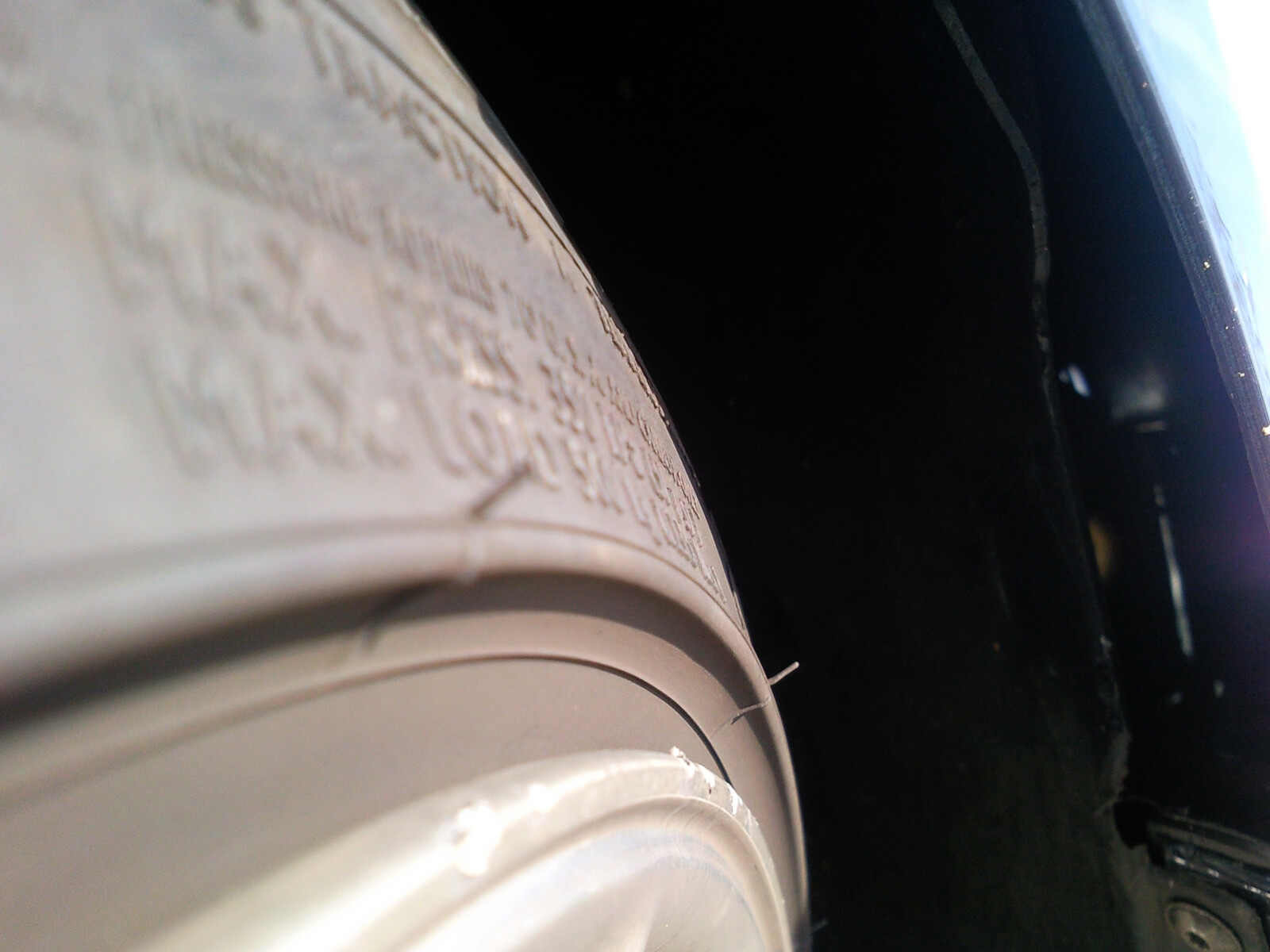

@Jens Wärst du wohl so freundlich und würdest ein Foto von deinen "beschnittenen" Radhausschalen machen?!? Wäre echt super!!!
Ich will meine jetzt nämlich rausschneiden, denn mit Fön, Pfeile oder sonst was wird das nichts…
Bitte sei so nett!!! Wäre dir sehr dankbar!!!
Öhm, ja ich kanns mal versuchen :smiley:
Wäre wirklich super, danke dir!
@Jens Würdest du wohl Fotos von deinen Radhausschalen machen, ich würde dann nämlich die kommende Woche damit anfangen!
Wäre wirklich super von Dir!!!
Ups, sorry…habs vergessen. Ich schreib mir mal für morgen früh ne erinnerung :wink:
Sauber, danke!
@BMW_Overhauler: kannste dann die bilder bitte in nem album veröffentlichen? denn mich würde es auch interessieren. wir alte 5-türer-party-bitch-transporter müssen doch zamhalten :lol:
Hmm, hoffe man erkennt was…hatte jetzt nicht großartig Zeit bei Tageslicht zu knipsen. Im prinzip ab den Schraubpunkten alles an der Kante weggesäbelt.
hmm und tüv und so ist des egal oder was?
Steht auch so im TÜV-Bericht, dass es angepasst ist.
hmm, hört sich ja ok an;) danke
Danke Jens… Dann werd ich mir das diese Woche vornehmen.
Mein TÜV-Mensch meinte auch, die sollte ich einfach zurecht schneiden!
Danke :rob:
No Prob, A3-Freunden helf ich doch gern mal ^^
Wenn du vielleicht noch ein oder zwei weitere Fotos machen könntest, so vom Boden aus Richtung Himmel, wenn du verstehst, was ich meine, wäre das noch viel besser, :hallo: Danke
