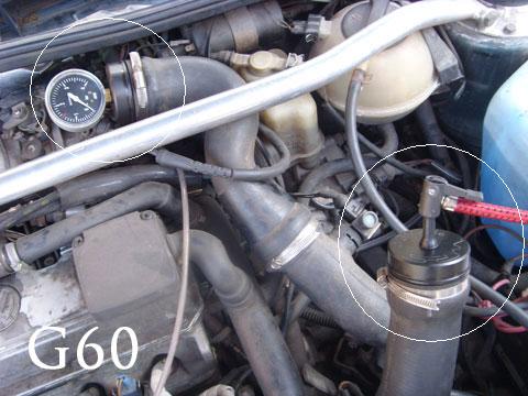

Wenn du Optisch nichts findest,kannst du mit so was Abdrücken…
http://www.ebay.de/itm/AUDI-Ladeluftkuehler-Abdruecksystem-Turbo-S3-S4-S6-1-8T-Abdrueckstopfen-Stopfen-LLK-/190344947720
Wo soll ich das am auto anbringen?
Da ist ein Beispielbild bei und diese Beschreibung…
Eines der Teile oben an den Schlauch der Drosselklappe bzw. Ansaugbrücke und das andere Teil einfach an den Schlauch nach dem Lader ,Laderschalldämpfer oder dem Turbo. (siehe Abbildung)
Einfach mit der Luftpumpe Druck auf das System geben und Druckabfall kontrollieren bzw. hören.

http://www.wp-spezialteile.de/ebay/werkstattausruestung/abdruecksystem/3.jpg
