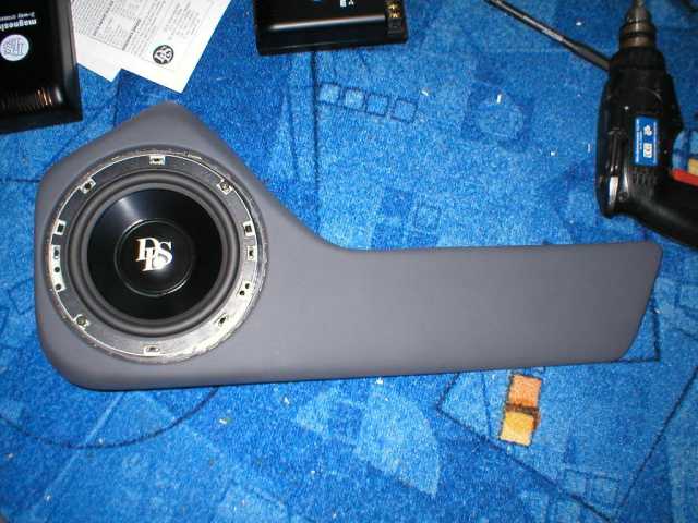

Ich habe die Türpanelen erhalten.
Sind sehr schön verarbeitet und aus Holz, mit grauem Leder verkleidet.
Sie werden einfach auf die Türverkleidung draufgeschraubt.
Werde noch Bilder dazu machen.
Wens interessiert:
UVP kosten die Panelen 169€, bei www.kl-audio.de/shop gibts sie für 129€.
Die ist eine gute, günstige Alternative zu Doorboards von Jehnert und Co. die über 400€ kosten.
Mehr mehr zu den Dingern wissen will kann mich gerne per PM kontaktieren.

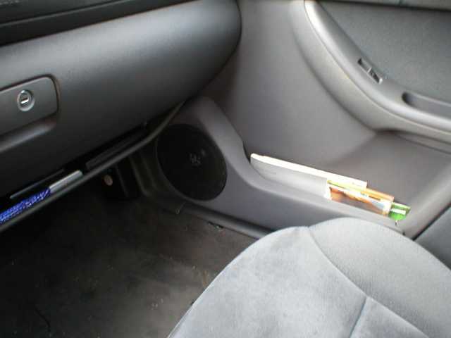

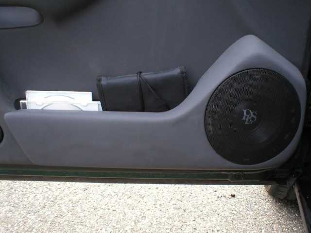

Hier mal Bilder mit dem DLS MS6a

also viel kaputt geht nicht.
Im Endeffekt ist es ja ein Aufsatz.
Was man machen muss ist von hinten 2 Löcher durch die Originalverkleidung bohren, um die Panelen von hinten verschrauben zu können.
Das Loch der 13er muss ebenfalls etwas vergrößert werden.
Danach sieht man aber im Endeffekt nichts mehr davon.Die Türtaschen sind weiterhin nutzbar.
Hab da meine CDs drin, dann sieht man auch die 2 Bohrlöcher nicht mehr.
Und abmachen werde ich die Panelen so oder so auch nicht mehr…
+ Dieser Beitrag wurde von dbwiggy am 09.07.2006 bearbeitet

Sicherlich ! Der Vorteil ist allerdings nicht nur das so 16er ihren Platz finden sondern auch der Lautpsprecher viel stabiler sitzt als in diesen Plastik Adaptern mit den drei Schrauben.
Wiggy hat vorher auch 13er drin gehabt ( Exactaudio) und der Sprung auf die 16er war gigantisch vorallem auch durch die eh sehr stabile Tür ist die Zunahme im Grundton und Funtament viel besser.
Ab 60Hz aus der Fronttür ist halt schon was feines. grins Wer aus dem Raum KA kommt , sollte sich das unbedingt beim Wiggy mal anhören sehr lecker
