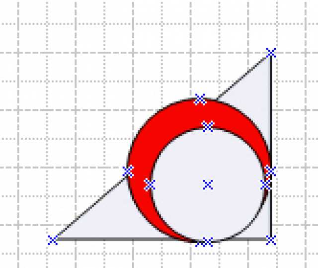

hat einer n bild wie die türpappen aussehen wenn man sie bearbeitet hat und die doorboards noch nicht drauf sind?
kann mir net ganz vorstellen was alles am original einbauplatz der LS weggenommen werden muss…

Leider hab ich da keine Fotos gemacht
Aber speziell zum auschneiden der Original 13-er Fassungen:
Man muss nicht kreisrund abschneiden, sondern quasi nach „links oben hinweg“, da der 16er rechts unten angesetzt wird (Beispiel Fahrertür)
Sorry für die ganz billige Skizze, soll nur zur Orientierung dienen.
Das rote muss Quasi weg.

hm kagge, viel ist das ja wirklich nicht :-/
danke für die skizze
