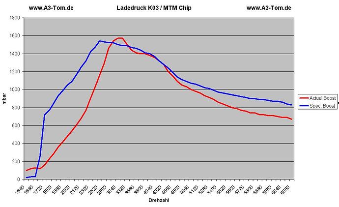

ok, dann geb ich hier doch mal meinen Senft dazu, wobei ich jetzt schon weiß, was ich dafür ernten werde…
Hatte mit meinem AJQ mit BN ab Kat mit mtm-Software 220PS und 340NM.
LD war natürlich jenseits von gut und böse aber ich habe mtm gesagt, sie sollen das max. was geht rausholen.
Denke jedoch nicht, dass der Lader das mehr als 3 Jahre ausgehalten hätte aber ging richtig gut das Ding mit einem ordentlichen Drehmoment-Kick.
Hier mal das LD-Diagramm mit K03:
Mit K03S, anderen Düsen, Front-LLK, Samco Ansaugschlauch sind 230PS drin aber dafür reichen knapp 1,4bar im OB und das hält auf jeden Fall etwas länger
So und jetzt an alle Zweifler: legt los, ich warte schon darauf
