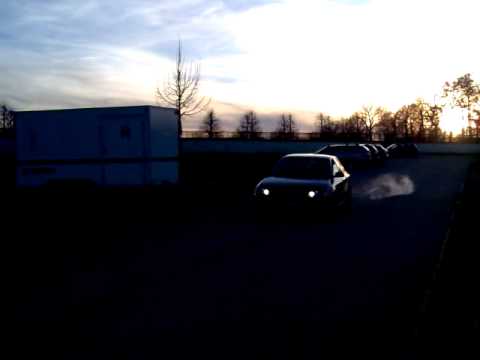

Also nach einigen Tagen und der Hoffnung, dass das Geräusch mit wärmeren Temperaturen wieder verschwinden würde, ist das Heulen immer noch da.
Mittlerweile habe ich das Gefühl, dass das Pfeifen mit bzw. vom Turbo kommt.
Im kalten Zustand ist es gut hörbar, wenn die Leerlaufdrehzahl etwas höher ist. Sobald der Motor warm ist, kann man es kaum noch hören, erst wenn man ab 3/4 Gas gibt.
Habe mal die Freundin genötigt, sich rauszustellen und das mit ihrem Handy zu filmen. Leider ist die Qualität nicht ganz so gut, aber man sollte das wichtigste hören können (man muss etwas lauter machen)
Gruß und danke, falls jemand nen Rat hat, was das sein kann?

Hi! Also das Hört sich ähnlich an wie bei mir!
Wenn es deutlich Kalt ist, Pfeift mein Auto auch so ähnlich wobei die Fahreigenschaften usw. auch O.K. sind.
Im Sommer ist es mir auch nicht Aufgefallen ein bisschen vielleicht nach dem Chip.
Mal ne andere Frage; das Geile Knallen zum Schluss ist das Ein Muggi-Blowoff?

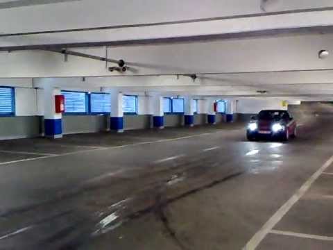

So war heute ganz früh unterwegs und hab mal ein Testvideo in einem Parkhaus machen lassen, in der Hoffnung, dass man das durch den Schall besser höhrt.
Am besten hört man es, wo ich um die Kurve gefahren bin und weg fahre.
Hm! Sagmal schon mal an den Klimakompressor gedacht?
Das Pfeiffen im Parkhaus (nicht die Reifen) hab ich auch.
Aber der Rest ist Ungewöhnlich.

ok also beim 2. Video hört man den Turbo bei dir schon ganz gut, so laut ist meiner von innen nicht zu hören, erst dann wenn er vollen Ladedruck hatt dann hört man ihn gut im inneren.
hi, also ich würde sagen, das geräusch ist eindeutig der turbo! ist bei mir nach dem kaltstart jetzt im winter auch so deutlich zu hören, gerade wenn man im 1. gang z.b. bergauf gasgibt, dann hört man ab 2k umdrehungen dieses "pfeifen", geht man vom gas, hört man auch, wie der turbo wieder "ausdreht", wie bei dir im video, allerdings ist es bei dir um einiges lauter! (etwa wie bei meinem fahrschul-a3 2.0tdi, da hat man das auch so deutlich gehört)
evtl. kündigt sich da langsam ein defekter turbo an…
lg, vince
