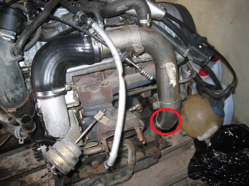

Habe mittlerweile das Leck gefunden, es gibt tatsächlich eine undichte Stelle und zwar am Übergang vom ersten Druckrohr zum zweiten Schlauch (s. markierte Stelle im Bild). Das ist auch die besagte verölte Stelle. Woher das Öl kommt, ist jetzt auch klar :wink:
Interessanterweise steckt hier der Schlauch im Rohr und es gibt keine Schlauchschelle, dafür aber eine Klammer wie zwischen Ansaugschlauch und Ansaugrohr vor dem Verdichter.
Frage ist nur: Wie bekommt man das wieder dicht? ^^
Die Antwort scheint zu sein: ein neuer Schlauch 06A 145 790C
Eine der Rastnasen am Schlauch sieht schon sehr müde aus. Außerdem ist beim neuen Schlauch auch gleich ein neuer Dichtring dabei.

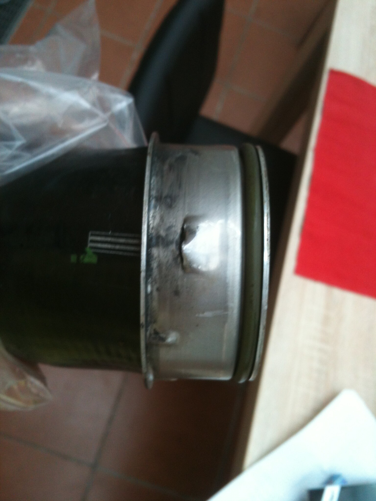

Tausch ging recht gut nach Demontage des Druckrohrs direkt hinter dem Zylinderkopf. Nur das Anziehen der Schlauchschelle unten am Schlauch erfordert etwas Geduld.
Auf dem Foto ist das Problem sichtbar. Die Rastnasen am Schlauch werden mit der Zeit runtergerieben/eingedrückt und der Schlauch sitzt dann nicht mehr richtig => Verbindung wird undicht.

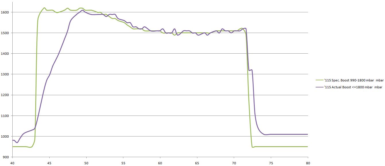

Den Fehler mit dem Druckabfall bin ich los :slight_smile:
Logfahrt zeigt vernünftige Werte für den Ladedruck an, s. Bild.
