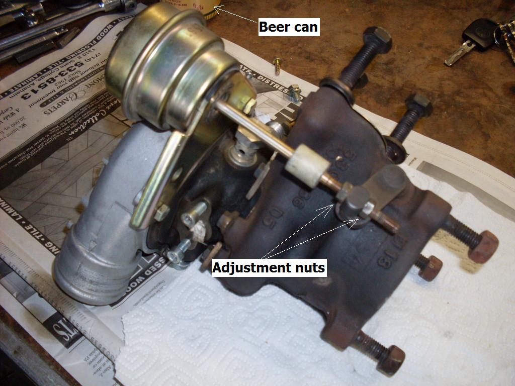

Das Bild hab ich aus Google ist zwar n Turbo vom Passat, aber der sollte ja ähnlich sein.
Verstellt man also an den zwei Muttern die Vorspannung?
Fals es am AGU anderst ist hättest du vllt n BIld dazu?
Danke
Ja genau, drehe die RECHTE schraub auf dem bild ( also die äussere ) immer eine viertel umdrehung raus, die innere ( Linke ) dann natürlich in selber richtung, um gegenzukontern :slight_smile:
Aber immer nur diese MINIschritte… daher einen tag so, fahren… nächsten tag wieder nen viertel usw. bis du das ideal hast. dann hast du keinen "Ruck" aber dafür maximalen Ladedruck :slight_smile:
Ist easy gemacht. Kommst wenn du die Motorverkleidung abmachst, OHNE Problem von OBEN daran…einfach 10er schlüssel, lampe. unterm druckrohr "herschauen", kein ding !"
