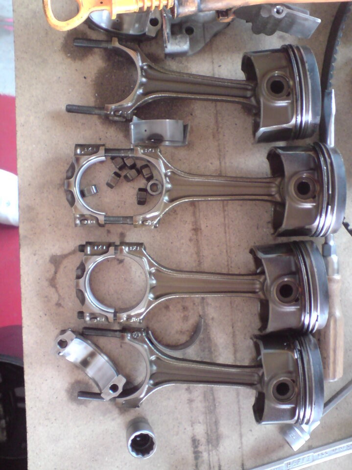

lars hat mir auch schrott verkauft… verschwiegener zahnriemenschaden wo noch die gedatschten kolben drinne waren mit abdrücken von den ventilen…
und die angeblichen stahlpleuel waren original vw/audi pleuel …
ebenso die angeblich bearbeiteten kolben… ebenso original und nichts bearbeitet…
da dachte man es ist alles okay und trotzdem wird man übern tisch gezogen:dagegen:
ODER SIEHT DAS AUS WIE STAHLPLEUEL???
