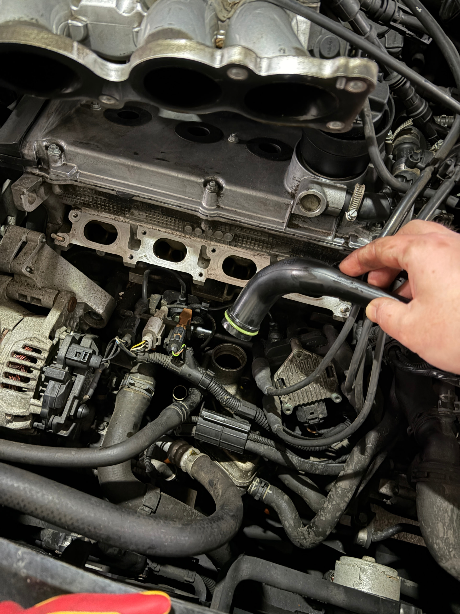

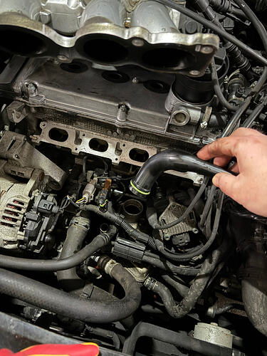

Huch, die letzten 4 Jahre vergingen wie im Flug. Wie versprochen ein kleines Update zu meinem Fall:
Habe mich endlich dazu durchringen können das Problem nochmal anzugehen. Es war wie vermutet auch bei mir das gebogene Kunstoffrohr der Kurbelgehäuseentlüftung in der Nähe des Ölkühlers. Blöderweise war nach all den Jahren das Rohr so kaputt, dass ich die Ansaugbrücke samt Ansaugkrümmer abbauen musste um die Reste aus der Anschlussöffnung zu bekommen.
Anbei ein Foto. Nicht (wie ich) den O-Ring (917761) vergessen neu zu besorgen.
Das Sägen ist Geschichte! Danke für die Hilfe!
