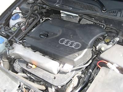

Mach mal nen Bild vom Motorraum…:slight_smile: Ich habe gerade echt Zweifel, dass da ein 1.6er drin ist…
Zischen und Druck beim Gasgeben…ist sicher kein 1.6er…

hab noch ein bild aufem handy gefunden. bessere kann ich aber erst nach der arbeit machen. (nicht wundern, das rote kabel ist von meiner anlage) =) nach was soll man am motor genau schauen? ich kann ja nicht jeden schlauch abbauen und rein pusten^^

sieht aus wie mein 1,8t
und das ist auch einer
der 1,6 ist nicht so groß
Das ist definitiv ein 1.8T…daher auch das Zischen vom offenen Pop-Off…und der bessere Anzug…!
War meine Vermutung ja richtig…

Technisch mag der Wagen ja mal ein 1.6er gewesen zu sein, aber er ist evtl. mal umgebaut worden. Dies muss aber in die Papiere eingetragen werden, denn sonst fährst DU ohne Zulassung…!!!
Das ist glaub ich echt Klärungs- und Handlungsbedarf…!!!
Das ist ein 1.8T :smiley:

dann hab ich einen 1.8Ler? habe aber papiere von einem 1.6Ler hab ihn auch so angemeldet. ich ruf gleich mal den verkäufer an.
Sogar einen 1,8l mitm Turbo dranne :wink:

Denke, der Wagen wurde umgebaut…Schlüsselnummer vom 1.6er bleibt ja bestehen…somit auch die Versicherung…aber die Leistungssteigerung durch den Motorumbau ist eintragungspflichtg…zumal ja auch die Bremsen etc. entsprechend angepasst sein müssen…die serienmäßigen 256er sind völlig überfordert…

Der 1.8T hat 150 bzw 180 PS…je nach Kennbuchstabe…siehe auch WIKI…! Dort stehen alle Motoren drin…
Also kommt auf den Motor drauf an aber normal hast du jetzt 150 Ps.
