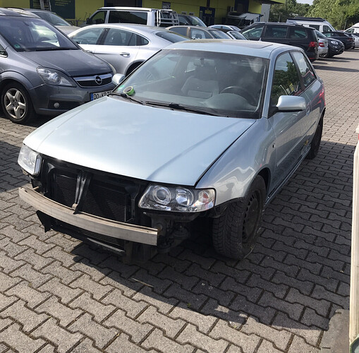

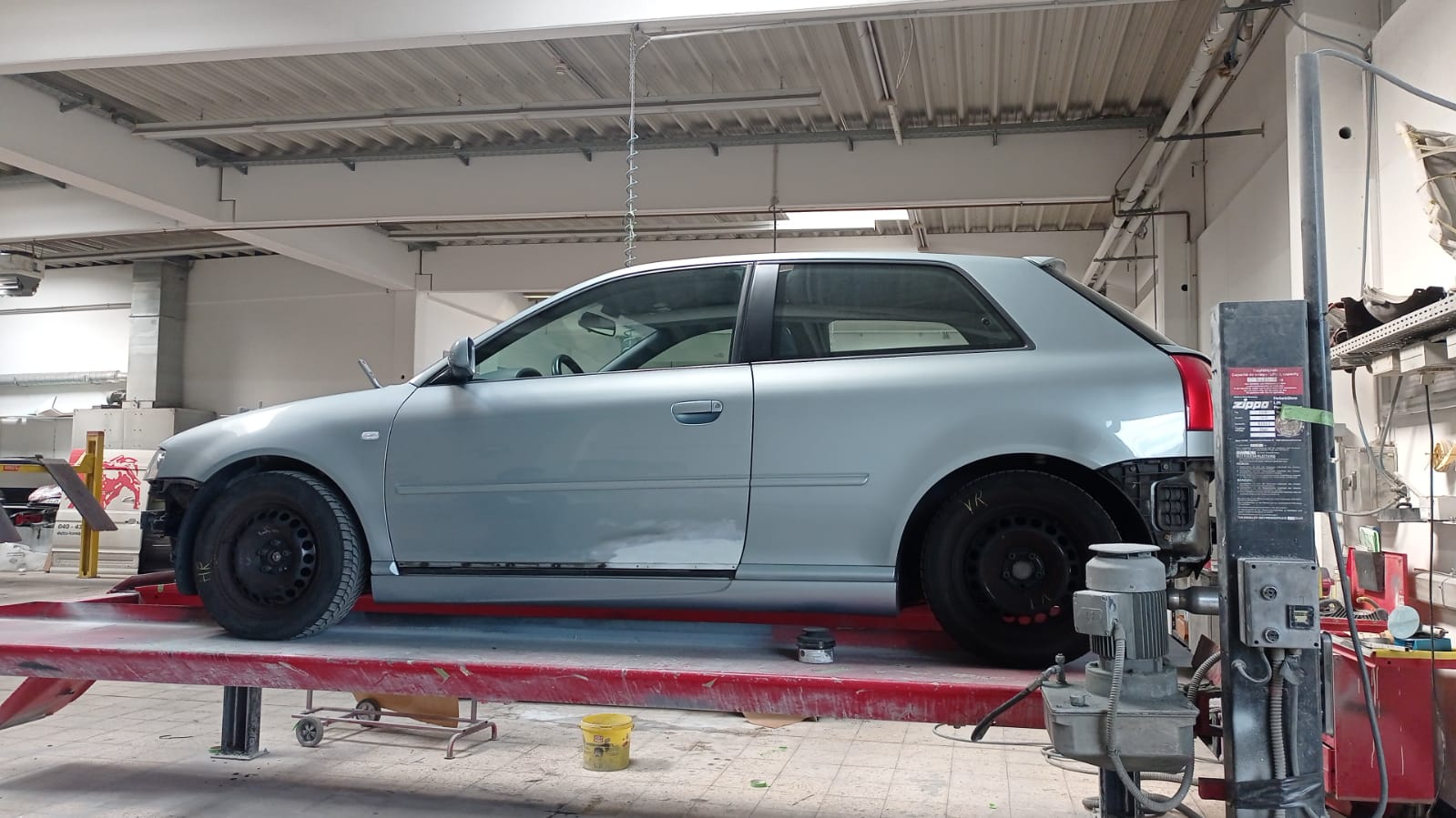

Wagen steht seit zwei Wochen beim Lackierer! Neu lackiert wurden:
Motorhaube
Frontstoßstange
Schweller
Kotflügel
Neue Heckstoßstange Zender Vwa concept
Türunterkanten
Felgen + neue Allwetterreifen
Dann werden noch die hinterachslager in PU getauscht und das Schaltgestänge :sweat_smile:

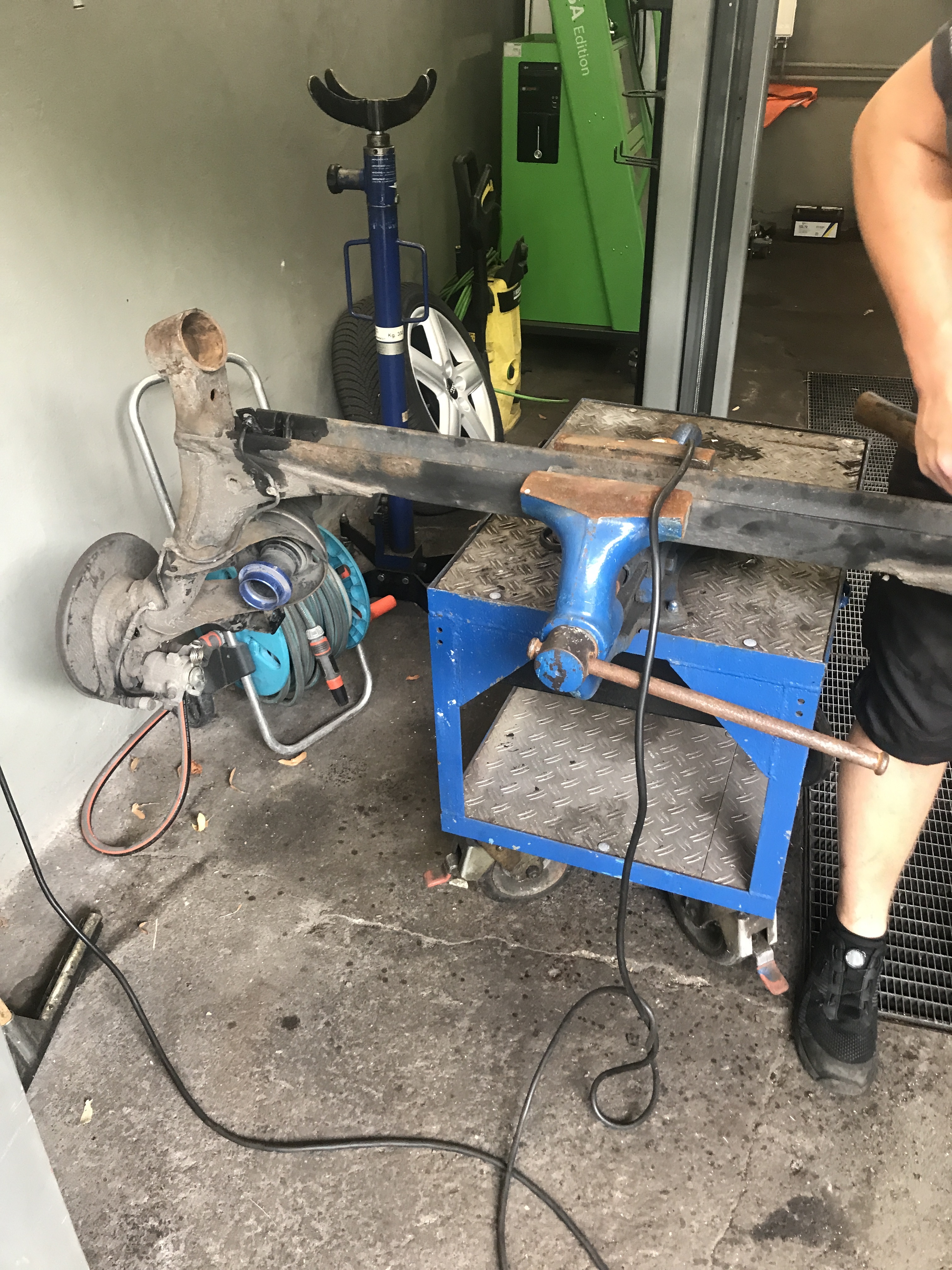

Und weiter geht’s… hatte den Wagen seit Montag zwei Tage in der Werkstatt gehabt und folgendes erledigen lassen:
Neue PU Hinterachslager von Powerflex inklusive neuer Schrauben
Neues Schaltgestänge
Klimaservice mit Innenraumfilter
Als Nächstes muss ich wohl die ABS Sensoren auf der Hinterachse machen… stehen im Speicher und der Ölstand Sensor ist auch hin
Haben noch das schaltgestänge erneuern müssen… da war mehr platt als gedacht, der Getriebe simmering in Richtung Schaltgestänge war auch schon länger undicht… wurde auch erneuert

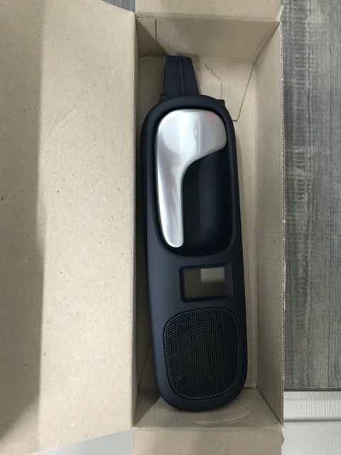

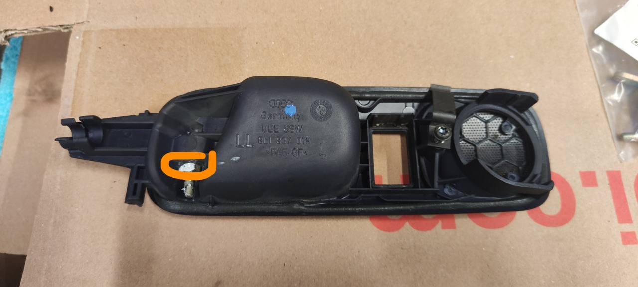

Jetzt ist beim Ausbau der Türpappe in der Griffschale (Feder war gebrochen) der Halter an der Feder gebrochen… das lässt sich auch nicht lösen… hat jemand Erfahrungen damit, ob man dann das ganze Teil 8L1837019 tauschen muss? Hatten eigentlich eine neue Feder gekauft…
Den Stift kann man ausbauen. Ich wollte damals meine Griffschalen lackieren und hierzu musste natürlich der Griff raus. Ich habe unterhalb des Stiftes ein kleines Loch in die Griffschale gebohrt und konnte den Stift dann durch die neu geschaffene Öffnung raus klopfen. Anschließend lässt sich auch die Feder entnehmen bzw. tauschen.
Habe ich mir jetzt neu gegönnt :sweat_smile:
Die Feder lässt sich auch so tauschen!
