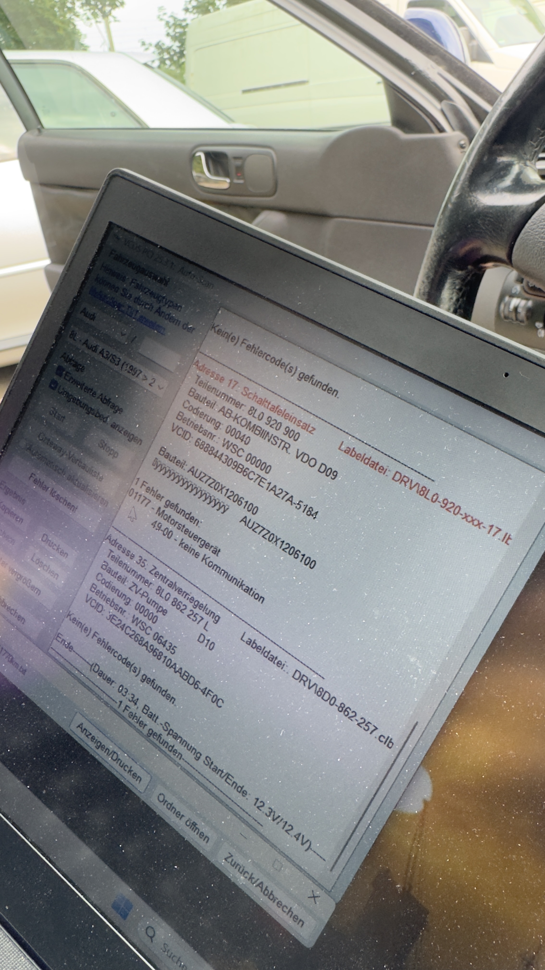

  • Auslesen per VCDS zeigt folgenden Fehler:
    Adresse 17: Schalttafeleinsatz
    1 Fehler gefunden:
    01177 - Motorsteuergerät 49-00 keine Kommunikation

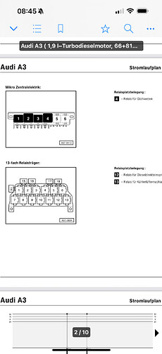

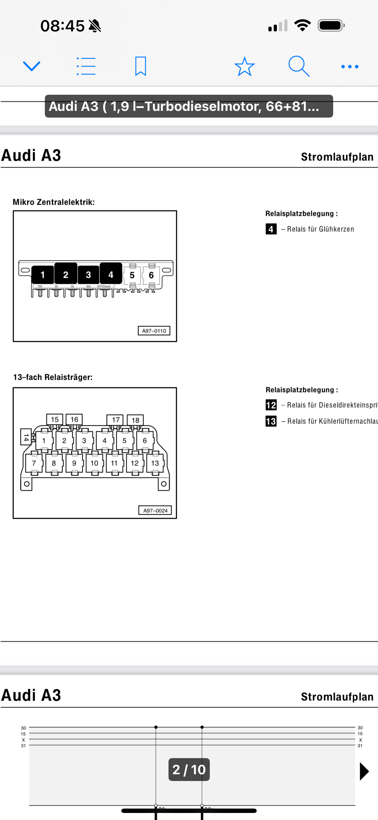

Welchen Tacho-Hersteller hast du? Alternative mal die Pins am MSG messen
Weitere Sicherungen vor auf und ab der Batterie in den Halter , da gammeln auch gern mal welche fest
Das Relais auf dem Platz 12 ist für die spannungsversorgung vom Motorstg zuständig
Ist entweder im Motorraum oder unter der lenkradverkleidung z finden

Moin! Hatte heute endlich Zeit das Relais auszubauen und zu prüfen.
Das Relais zieht bei Spannung an und Widerstand liegt bei 0,2 Ohm also nehme ich stark an dass Relais funktioniert.
Als nächstes werde ich dann wohl schauen ob der Relaishalter die Spannung im Sockel anliegen hat.

Ja ist vdo.Der sollte solche probleme normal nicht habe. Wenn du vcds hast können wir mal telefoniere oder du schickst das zeug zu
VCDS hab ich selbst nicht aber ein Kollege hat es. Was benötigst du? Ich hätte nur das Bild vom Fehler
Vielen Dank schonmal für deine Hilfe
Messwertblöcke wären noch interesant. Ber nehm au h erstmal die fehler
Falls du mit Messwertblöcken das meinst wo 0 oder 1 hinterlegt ist im Steuergerät ist überall 1 bis auf Kommunikation, da ist eine 0
Ok. Entweder hat dein MSG kein Strom oder ist defekt. Aber unter „mororsteuergeräte antwortet“ muss 0 stehen in den mwb
