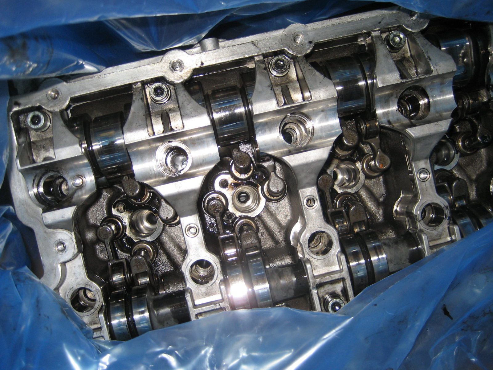

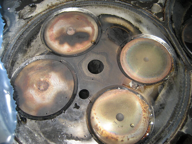

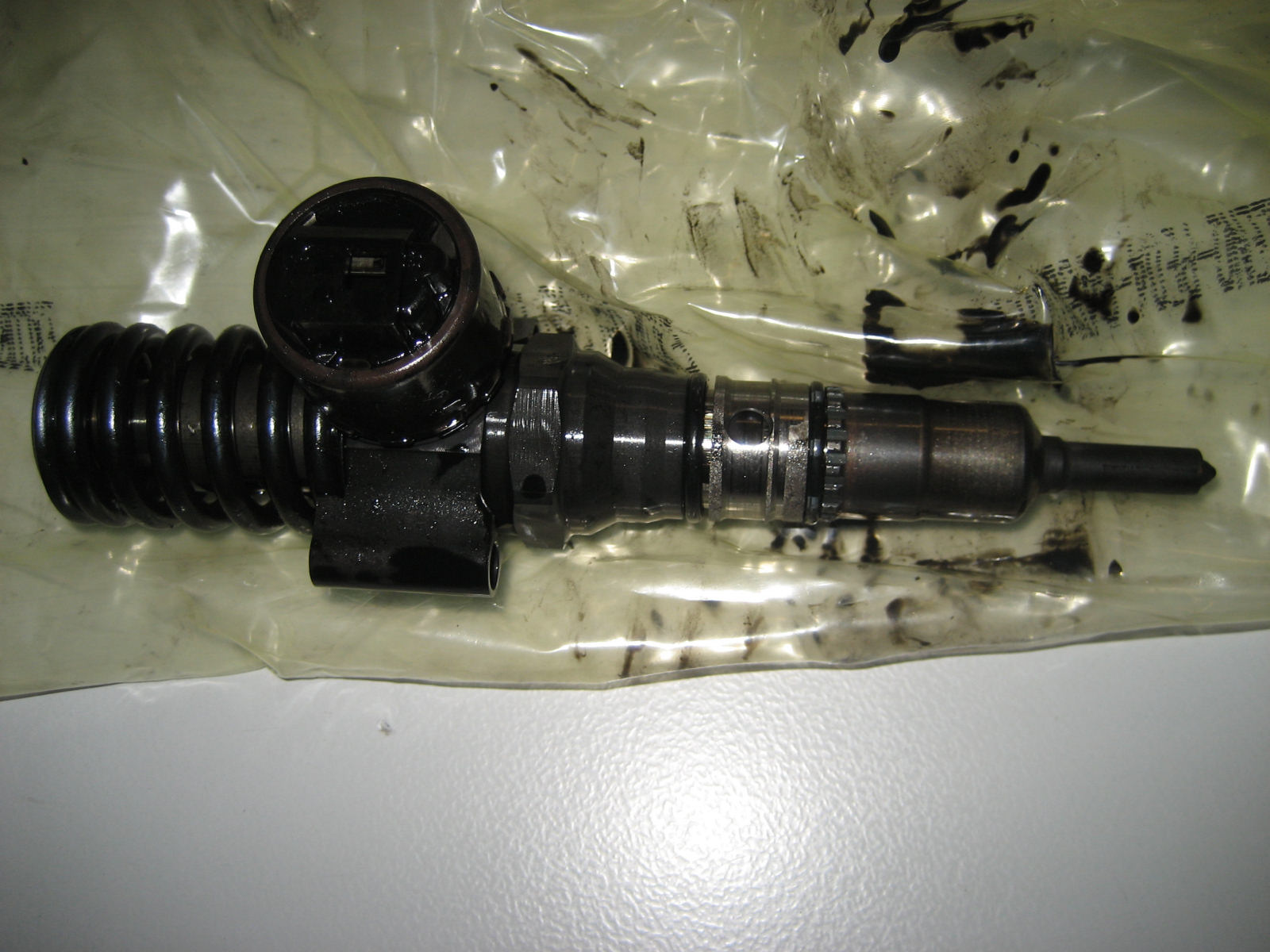

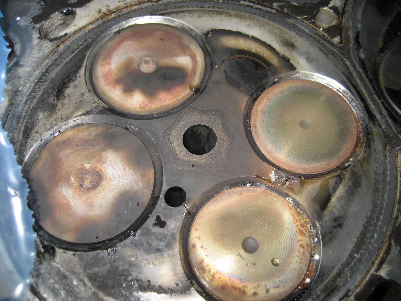

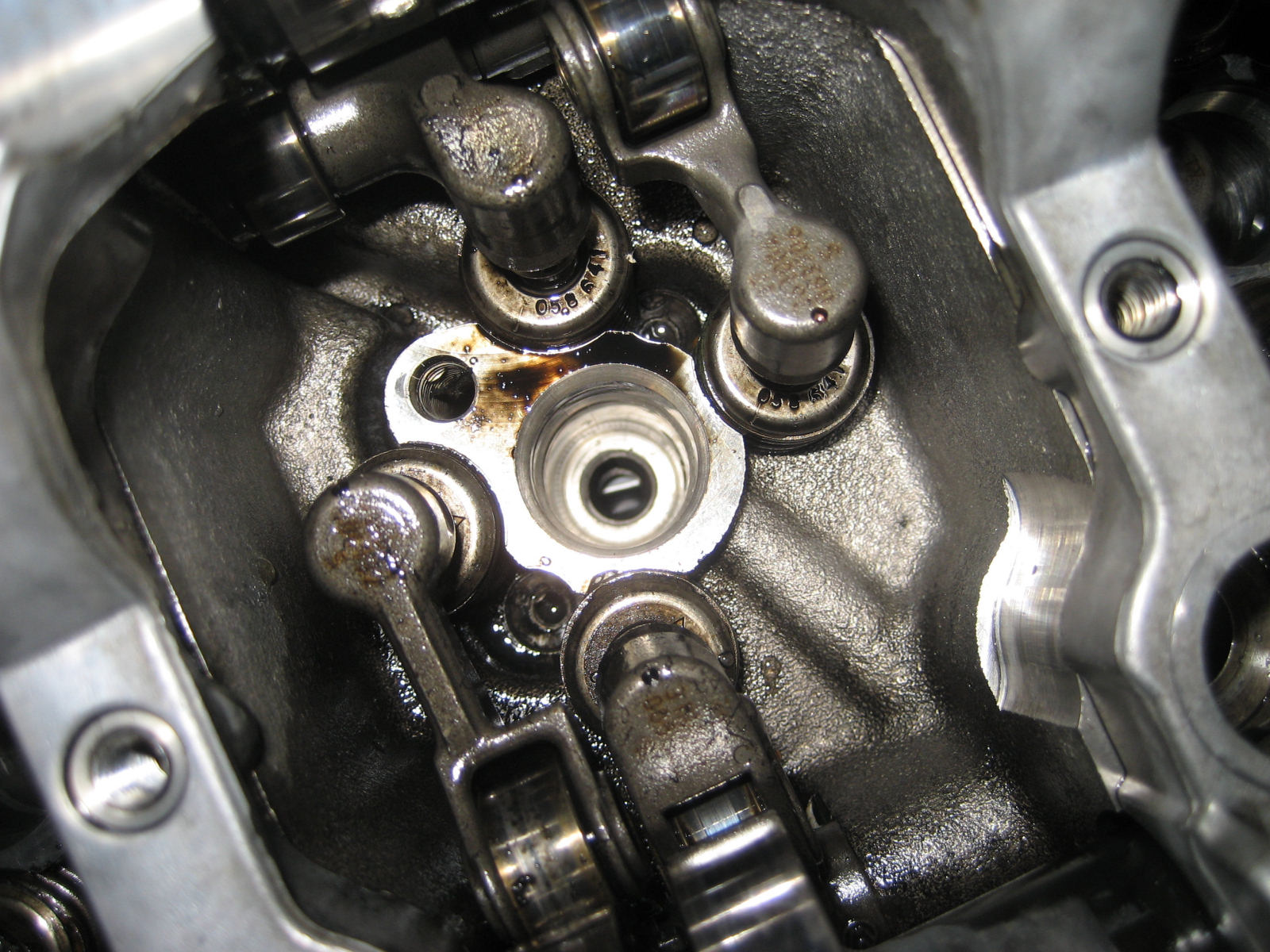

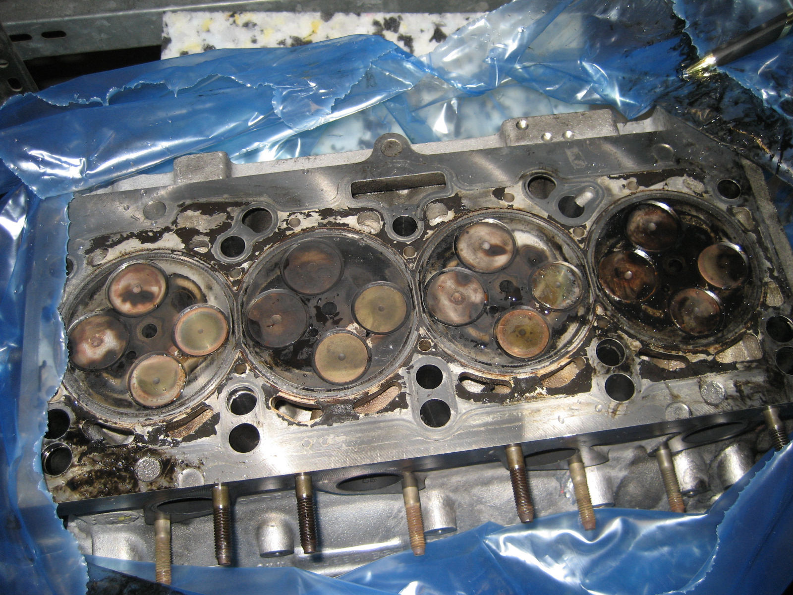

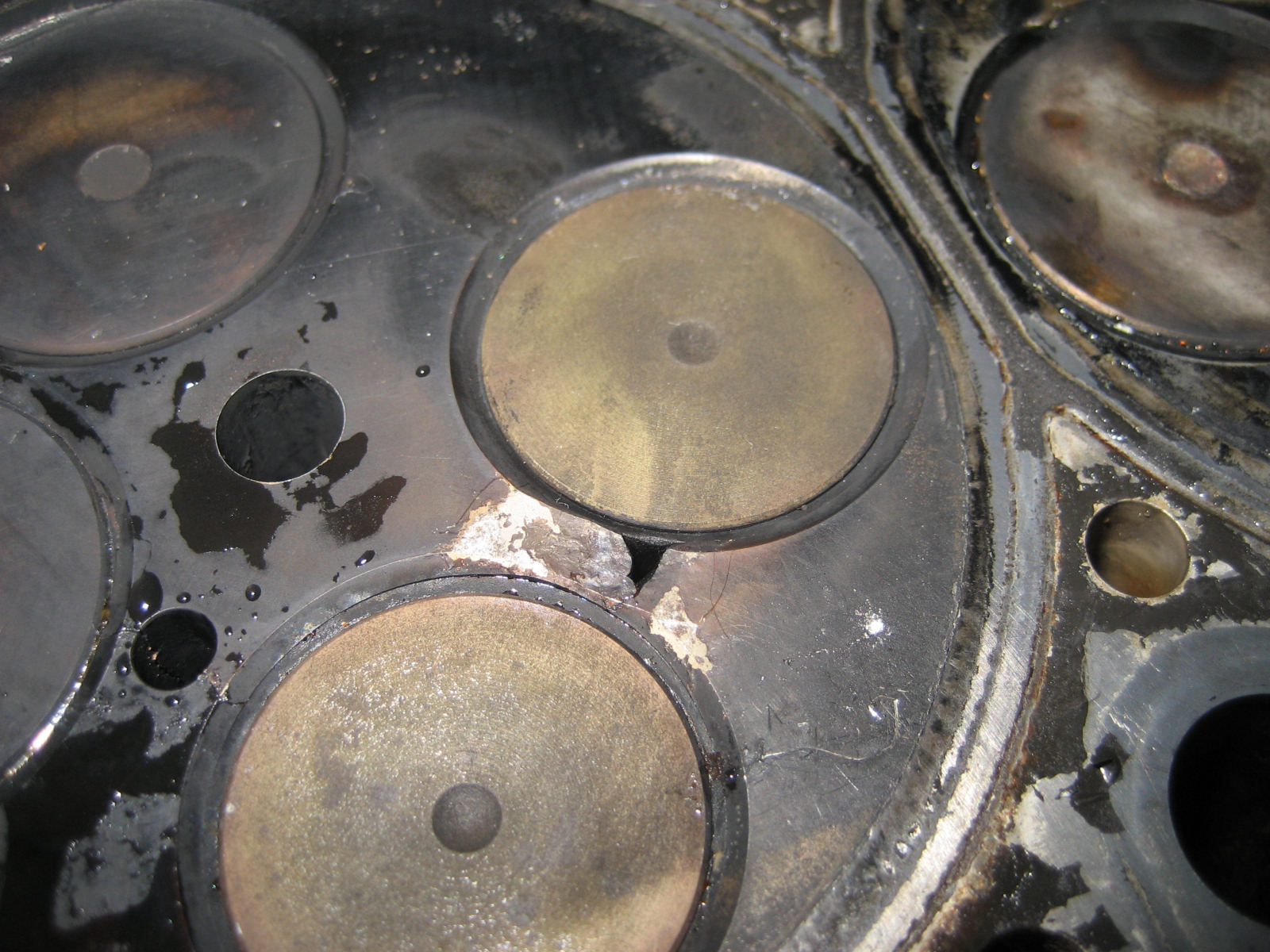

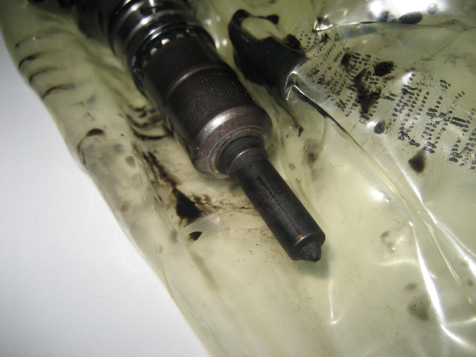

Zylinderkopf und PD-Element Schaden
Leider hab auch ich sowas bei Meinem schonmal live gesehen:rotekarte:
Wieviel KM haste drauf?
Diese Risse sind aber nicht die Typischen beim BKD, war wohl nicht das übliche ZK-Problem?
Hab knapp 100.000 runter.
Nein, war nicht das typische Problem.
Woher die kleinen Risse um die Bohrung für die Glühkerzen und der große Ausbruch am Ventil herkommt, weiss ich nicht. Der Meister vermutet, dass es am Chip liegt, dass es zu heiss geworden ist.
Aber 100% weiss es keiner.
