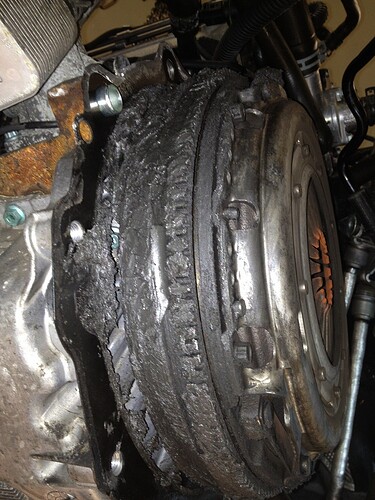

ZMS wechsel beim 1.9TDI
Versucht, mit dem Ding nen Baum rauszuziehen? :smiley:
Vorbesitze war ein alter Mann^^
Aber mal im ernst. Das ist doch nicht normal??? Ist da soviel Fett drann?
Fett ??? Die ist fertig …
Abgeschliffen bis aufs Fleisch…
Sag nicht, dass das FETT ist…
und ich so: Oo oO
Wie sollte denn ein gesundes ZMS aussehen? Und wie kann man merken, dass das ZMS "nicht mehr frisch" oder "am sterben" ist?
Man hört es im Stand-> so ein leichtes Schlagen ab und zu.
Wenn du dich unters Auto stellst und in die Zwischenräume (Zwischen Motorblock und Getriebe) schaust, solltest du normalerweise nur die trockenen Aussenseite des ZMS sehen. Ist es voller Fett ist es am sterben. Das kann im schlimmsten Fall dazuführen das es irgendwann eine Feder im inneren des Schwungrads zerlegt und es die Getriebehülle zerstört.
