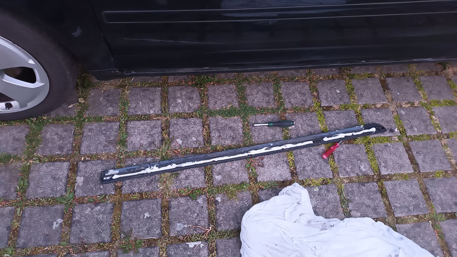

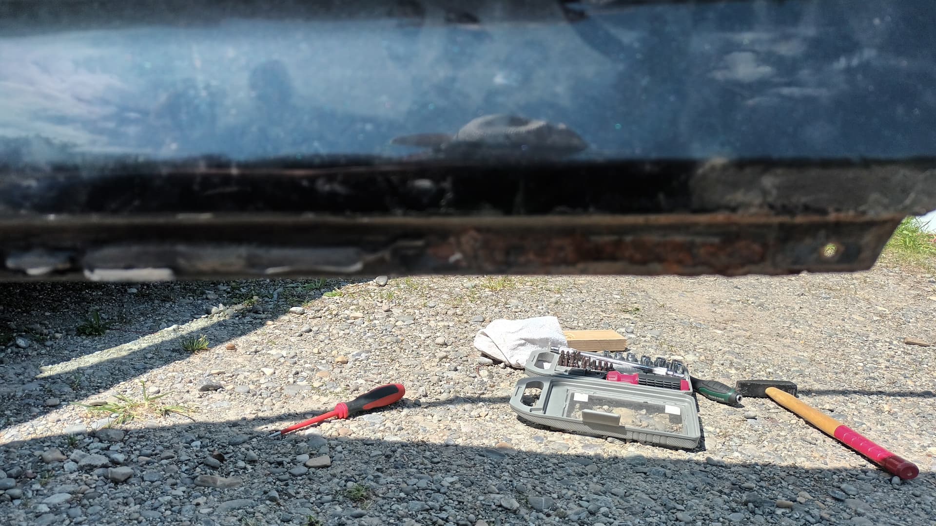

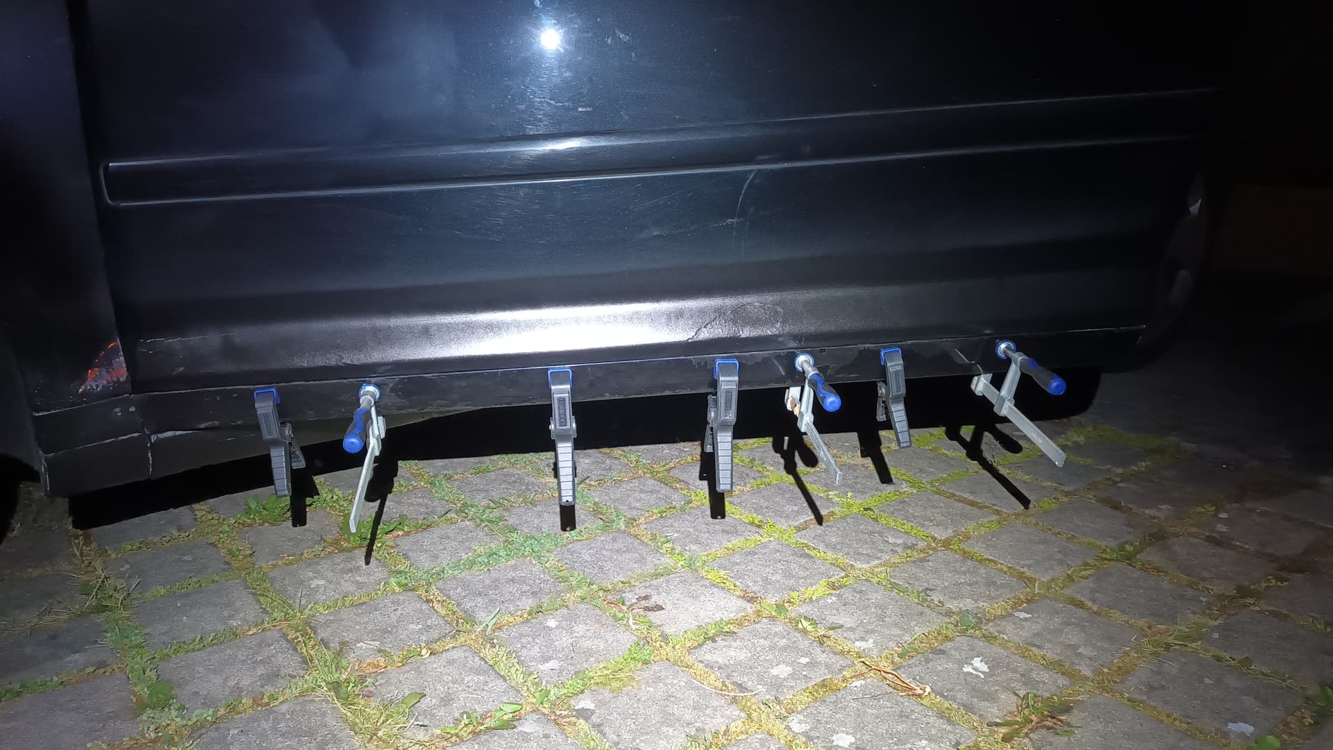

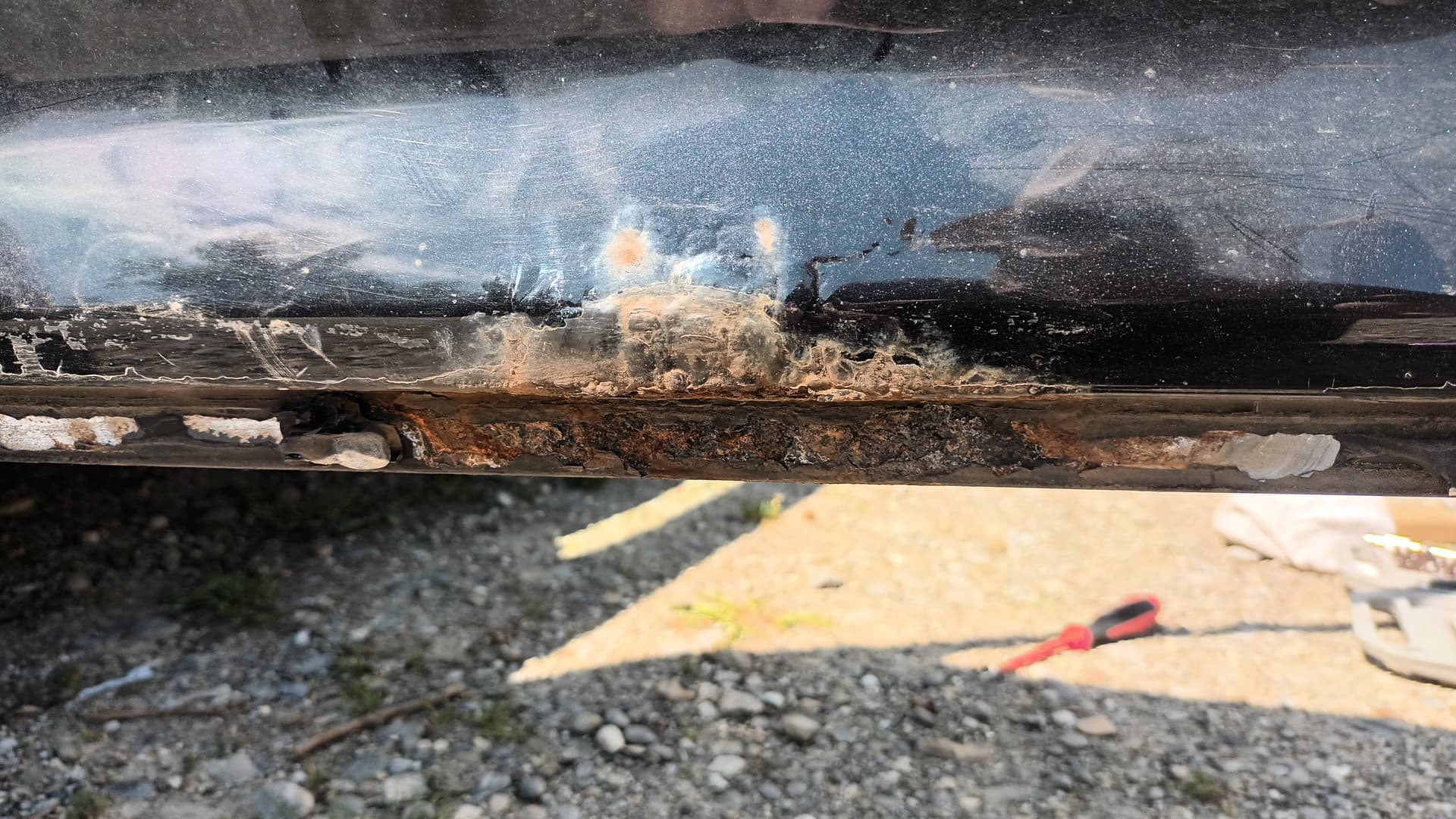

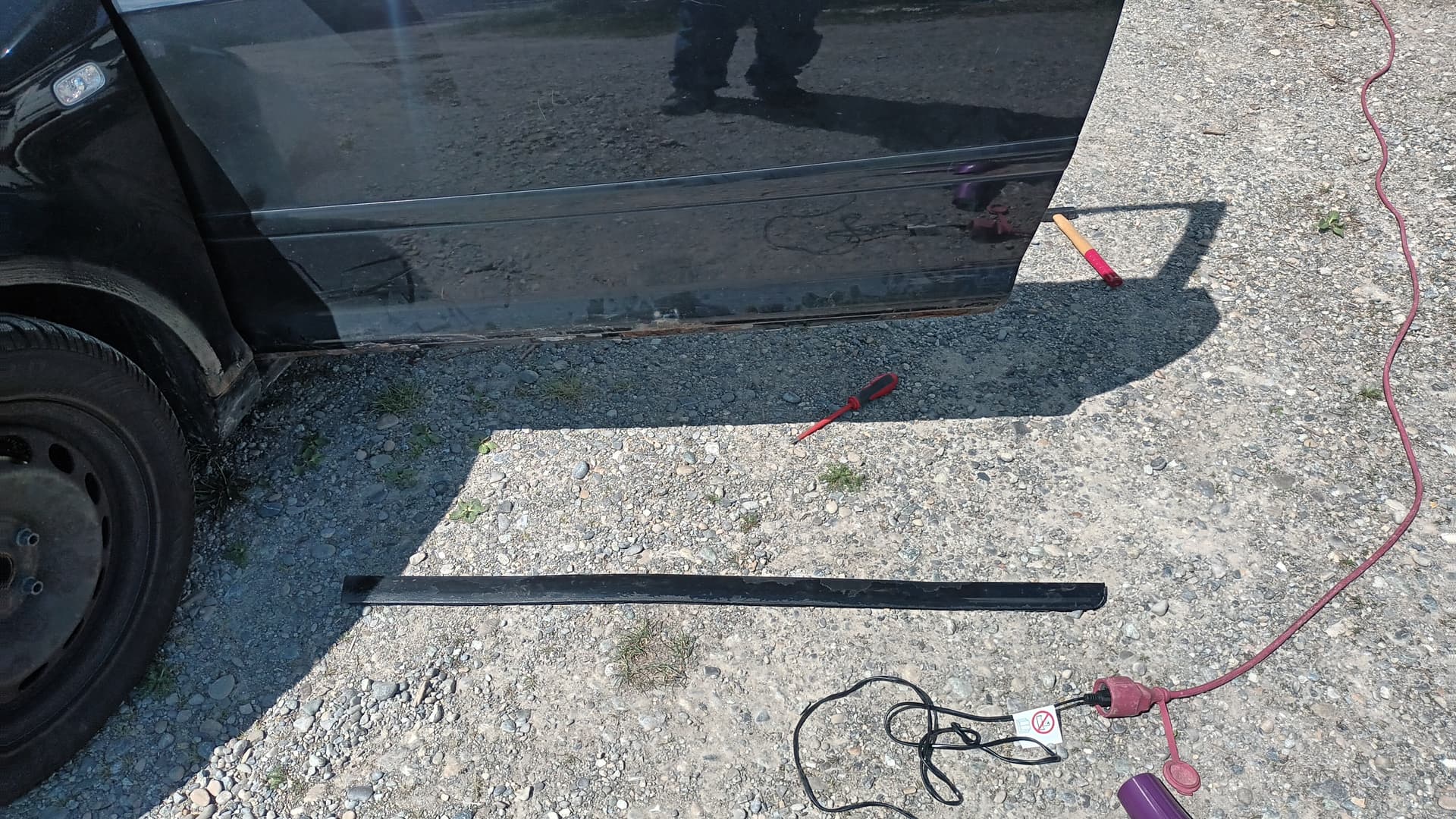

Also ich antworte mal selber darauf falls jemand das gleiche Problem hat und sich diese Frage auch stellt. Ich habe die Leiste nun entfernt. Im Prinzip ist die Leiste geklipst und mit zwei Schrauben im Innenraum an den jeweiligen Enden der Tür befestigt. So war das wohl auch zu Beginn bei meinen A3 8P BJ 2003.Allerdings hatte ich zu beginn einen Gewährleistungsfall bezüglich Rost am den Scheachstellen der A3 Karosserie. (3te Bremsleuchte,Hecktür) Ich gehe davon aus das dann alle damals bekannte Schwachstellen entsprechend von Audi mit bearbeitet wurden damit keine Probleme damit mehr auftreten. So wurde damals dann wohl auch bei der Tür aus. Diese wurde damals dann wohl zusätzlich dann noch mit einem Karossieriekleber verklebt. Der sah fast wie Gummi aus und hielt bombenfest. Allerdings hat der wohl nicht so gut geholfen, dass nicht trotzdem Rost unterhalb der Leiste aufgetreten ist.Es war darunter nämlich alles verrostet und der Rost hat sich dann langsam nach oben gearbeitet so dass ich dann an der Tür Rostbeulen hatte. Eben diese habe ich nun entfernt und neu lackiert. Mit viel Geduld und zaghaftem reißen konnte ich die Leiste dann entfernen. Leider war sie dann natürlich ein bisschen verbogen. Ich habe die Leiste dann wieder mit dem Schrauben befestigt und zusätzlich mit Karossekleber auf der ganzen Länge befestigt da in der Mitte nun immer ein Abstand war. Ich hoffe damit zu verhindern, dass nun von oben oder unten wieder Wasser / Streusalz eindringen kann und somit unterhalb der Leiste der Rost dann wieder entsteht. Zumindest für ein paar Jahre Ruhe ist.

Magst deine nicht auch einfach wieder gerade biegen und ankleben? Bei mir hat es recht gut geklappt.
War bei meinem 8L seiner Zeit das selbe Spiel…innerhalb der Gewährleistung wurden die Türunterkanten irgendwann Mitte der 2000er von Audi nachlackiert und die Leisten angeklebt, was so wohl auch laut der offiziellen TPI vorgesehen war…was für ein Murks.
Als ich dies bemerkte habe ich alles wieder abgebaut, den Karosseriekleber mit einem Folienradierer entfernt, die Aufnahmepunkte mit Mike Sanders versiegelt und werfe seit her ab und zu einen Blick darauf. Langfristig gesehen ist kleben hier das Allerletzte.
