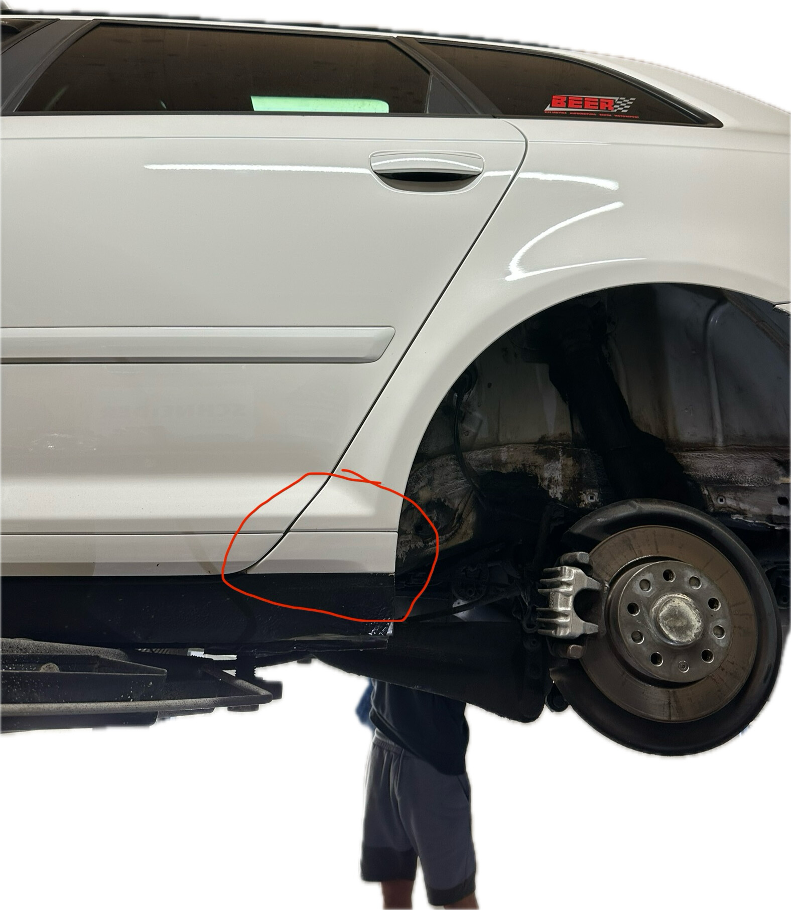

Hallo liebe A3 Community,
Wie bringe ich diese Zierleiste von meinem Audi weg für Rostbeseitigung.
Danke im voraus.
Lg. Manuel
Wenn es so ist wie der Teil der gleichen Leiste, die am vorderen Kotflügel endet, dann ist sie geklippst und kann mit ei em Kunststoff Hebeltool abgeklipst werden. So ein Tool mit dem man auch Innenverkleidungen abhebelt fu weißt sicher, was ich meine.

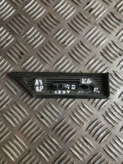

Das Teil hat beim 4 Türer die Teilenummer 8P4853699, wenn du das Googelst siehst du Bilder von Vorder- und Rückseite. Es ist nur gesteckt.
