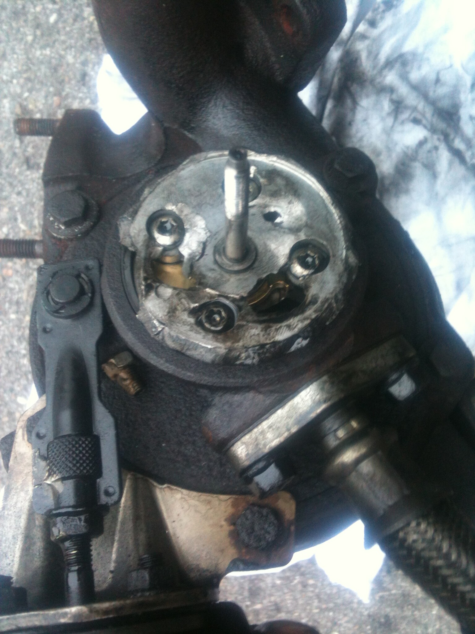

Aua. Ein Stück Turbolader. Das tut weh…:cry:
Alles schon hinter mir… Pass auf das die Pleul keinen schlag bekommen haben …
Meine Pleul waren alle 4 krumm weil sie nen schlag vom angesaugtem Öl bekommen haben…
Weil Flüssigkeit lässt sich ja bekanntlich nicht verdichten . ;]
Motor BKD ?! … Chip ?! … Laufleistung vom Motor und Turbo ?
Lg

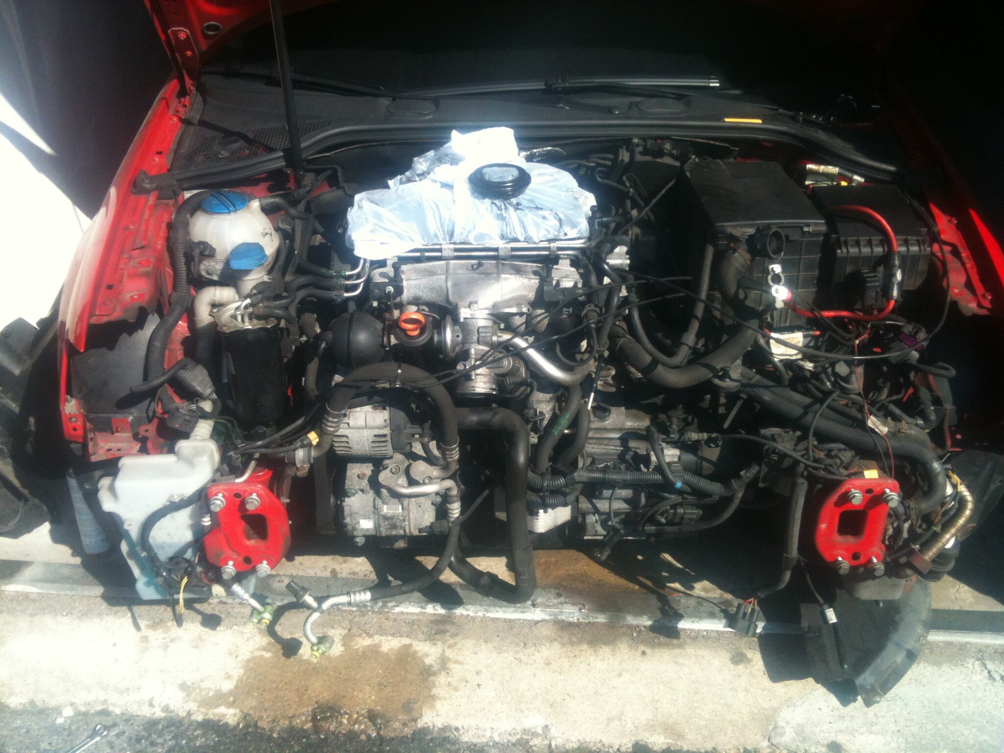

BKD mit 164Tkm und dem ersten Lader! Gechipt wurde der Wagen von MTM bei 90Tkm!
LLK und Turbolader wurden zum glück nur gehimmelt!
Nachdem der Turbolader und der LLK ausgetauscht wurden sämtliche Druckschläuche gespült und diverse dichtungen Filter und Öl ersetzt wurden ist er wieder ganz der alte.:grinsno: Mehr glück als alles andere
