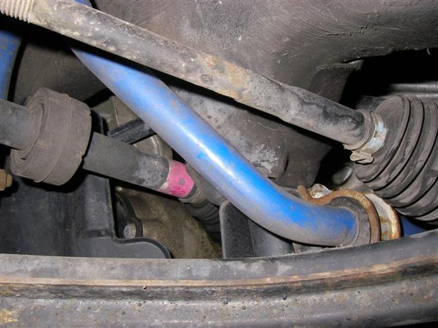

So ich war jetzt eben mal Fotos machen … dass sieht nicht nach original aus, oder @Robi ? Den Stabi muss man schon eintragen, oder?

Also ist das definitiv der von H&R und nicht der orriginale, oder?
Also der originale ist in jedem Fall schwarz. Aber eigentlich war mir so, als war der H&R ebenfalls schwarz.
Lustig sind auch diese Puffer. Die sind original auch nicht dran (auf der Antriebswelle in "Höhe" des Stabis). Der Bogen sieht jedenfalls um einiges höher aus als Original. Wird also wohl wirklich der von H&R sein. Evtl war der mal blau.
hab auch den h&r drin und der ist auch blau bei mir ist er eingetragen weil das h&r gewinde nur mit dem stabi eingetragen wird (steht als auflage im gutachten)
@gismo5 an so was hab ich auch schon gedacht … das das Gewindegutachten den Stabi bereits beinhaltet … kann das sein? Ist bei dir der Stabi im Fahrzeugschein extra aufgeführt?

Miss einfach den Durchmesser vom Stabi. Im Gutachten müsste ein Durchmesser drin stehen. Wenn nicht, stehen die Durchmesser auf der H&R Homepage.

ok … also es ist der H&R Stabi … Habs jetzt mit dem Gutachten verglichen.
