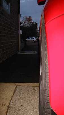

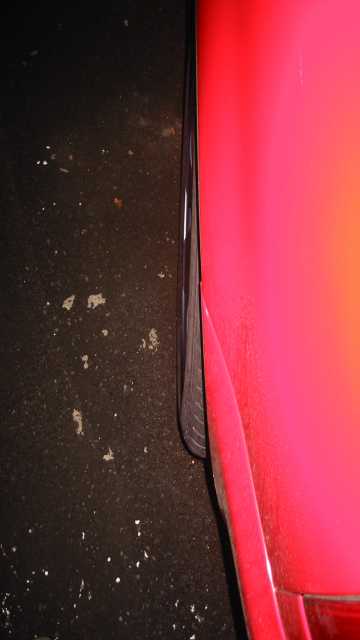

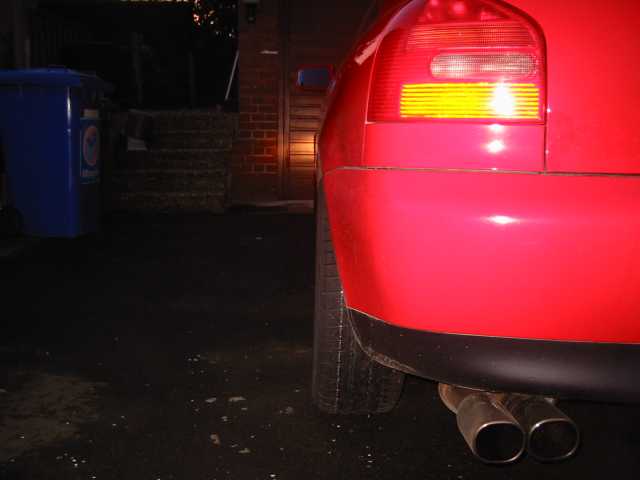

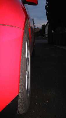

Wieviel Platz ist da noch? Gingen hinten auch 35 mm Spuplatten? Ich habe nämlich umgebördelt und bei den 185er Winterreifen war ewig viel Platz, jetzt kommen 205er Winterreifen drunter.
@FlottA3er
Ich hatte hinten 25 drauf, wenn er richtig runter ist würde ich sagen ist max.(Lauffläche vollständug abgedeckt), da Deiner aber gezogen ist sollte da mehr Platz sein.
Boris
  • Dieser Beitrag wurde von RedA3 am 26.10.2004 bearbeitet
@FlottA3er
Habe die 205’er jetzt montiert, werde morgen auch nochmal Fotos machen.
Hinten gehen 30 oder sogar 35mm Platten je Seite drunter.
Da es aber Winterfelgen sind und ich ab und zu auch mal in den Schnee muß, habe ich ein wenig Platz in den Radkästen gelassen, nicht das der sich mit Schnee zusetzt und dann mein Radlauf verbreitert wird.
Boris

Hier noch die Bilder
