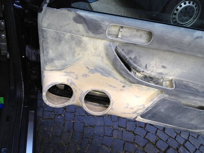

einzigste was ich zu meckern habe ist das so dünn laminiert wurde.
Danke, aber woher willst du wissen wie dick/dünn ich laminiert habe??
Das Ist schon alles ok so ![]()

ich behaupte das einfach mal in ansicht auf die einlaminierten reinge XD
Wie dick hast du den laminiert?
ja ja so Leute Liebe ich, die irgendetwas behaupten ![]()
Das GFK alleine ist ca. 5mm dick + Glasfaserspachtel Innen und Außen + Feinspachtel Außen.
