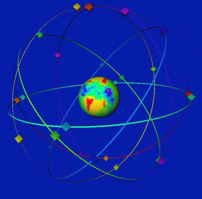

ist doch normal, dass es nur eine kleine anzahl von satelliten ist. es gibt beim gps glaub ich insgesamt nur ungefähr 24 stück weltweit und zur exakten positionsbestimmung braucht man nur drei. da alle geostationär sind, sollte man eigentlich immer an der gleichen stelle auch die gleiche anzahl von satelliten empfangen können.
das halte ich für ein gerücht. das würde ja bedeuten, daß sie alle über dem äquator kreisen würden (nur da ist eine geostationäre position haltbar). tatsächlich kreisen sie eher so wie auf dem bild: http://www.math.utah.edu/~alfeld/GPS/GPS.gif
näheres siehe http://de.wikipedia.org/wiki/Global_Positioning_System.
zum thema: 4 satelliten brauchst du in der regel, um die position bestimmen zu können, ich hab meistens auch so zwischen 4 und 6. das hinterherhinken ist aber nicht normal. hast du das GALA-signal auch an beide eingänge (rechts und links) angeschlossen? wenn nicht könnte der navi-rechner meinen, du fährst immer im kreis, was den verzug erklären würde.
