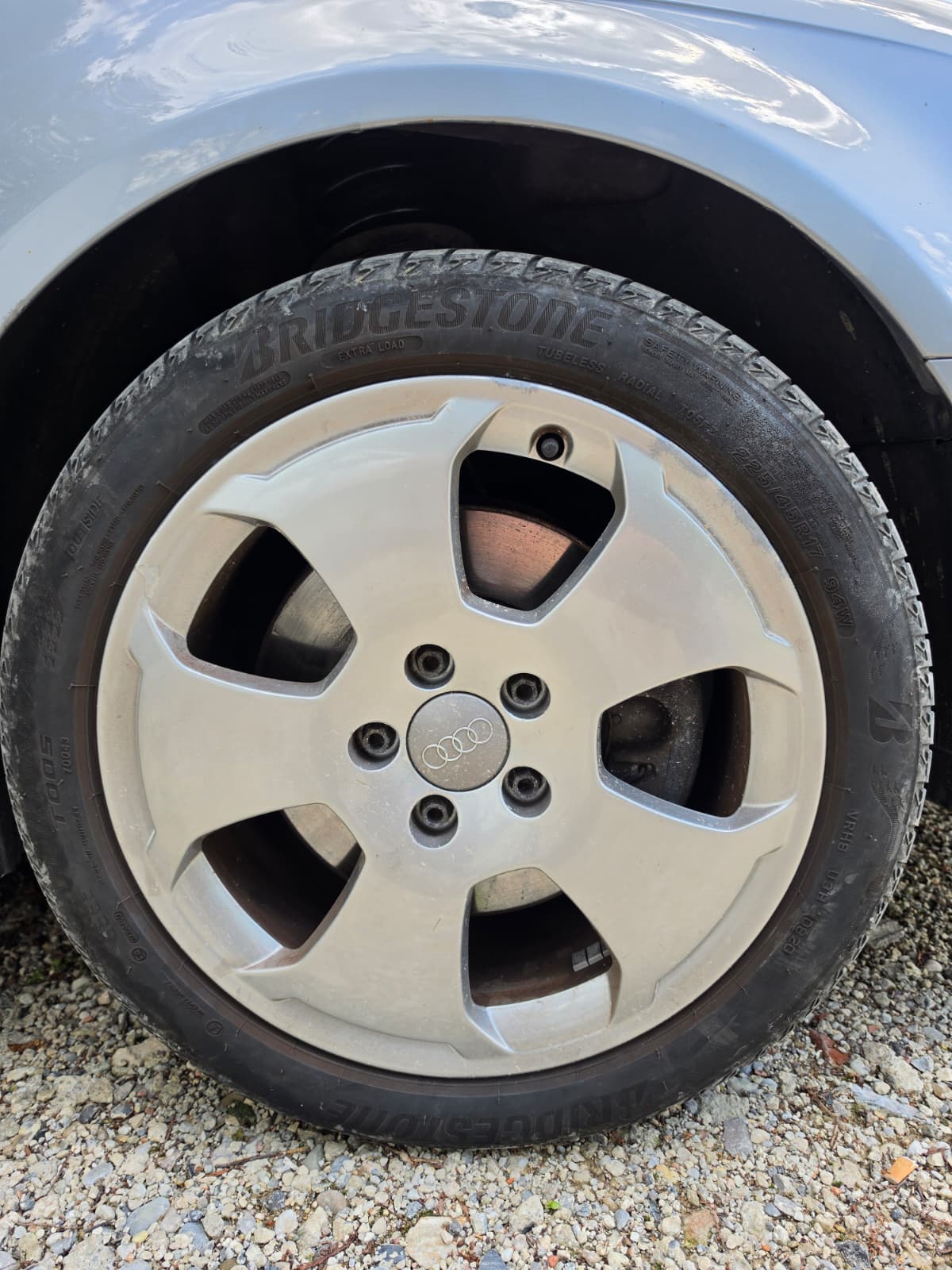

Tut mir leid, falls das als eine etwas „dumme” Frage rüberkommt, aber ich habe mir vor Kurzem einen A3 8P gekauft. Auf diesem sind Bridgestone Turanza T005 montiert (225/45 R17 Sommerreifen) mit dem Aufdruck „Extra Load“.

Nun zu meiner Frage: Steht das „Extra Load“ auf den Reifen in diesem Fall für das „XL“ im Tankdeckel? Und falls ja: Bekommen meine Reifen dann vorne 2,7-2,9 bar und hinten 2,5-2,9 bar? (Ich würde hier eher auf Nein tippen, da diese Angaben für Winterreifen sind, aber genau deshalb frage ich)
Was mich durcheinanderbringt, ist, dass es für Sommerreifen keine XL-Angaben im Tankdeckel gibt. Ich möchte einfach nur wissen, wie viel bar ich aufziehen soll. Zurzeit fahre ich vorne 2,4 bar und hinten 2,3 bar.

Ich würde 2,3 und 2,2 machen. Das ist das was dein Fahrzeug braucht. Ich bin mir sicher das irgendwann mal das Auto mit 91er Traglast ausgeliefert wurde. Das Extra Load bezieht sich auf den Traglastindex des Reifens, und der ist bei dir 94. Entweder waren 94er Reifen irgendwann mal billiger als 91er, oder die Reifen gabs mal irgendwo gratis, oder waren mal auf nem anderen Auto, aber meistens ist 225/45/17 beim A3 91er Loadindex gewesen. Winterreifen haben hingegen oft einen höheren Loadindex wenn sie die selbe Größe haben wie Sommerreifen damit sie höhere Geschwindigkeitsindexe bekommen. Weil je schneller du fährst umso mehr muss der Reifen aushalten. Daher sind bei den meisten Autos kleinere Winterreifen mit einem niedrigeren Speedindex montiert. Das ganze ist recht komplex wie du siehst. Mal davon abgesehen spielt das ganze keine große Rolle, denn es geht beim Loadindex ja nur darum wieviel Gewicht ein Reifen tragen kann. Wenn du dir deinen Fahrzeugschein nimmst und schaust wieviel Gewicht du auf der Vorder und Hinterachse eingetragen hast und Teilst das durch 2 dann weisst du welchen Loadindex dein Reifen haben muss um für das Gewicht des Fahrzeugs auszureichen. Tabelle dazu gibt es hier
