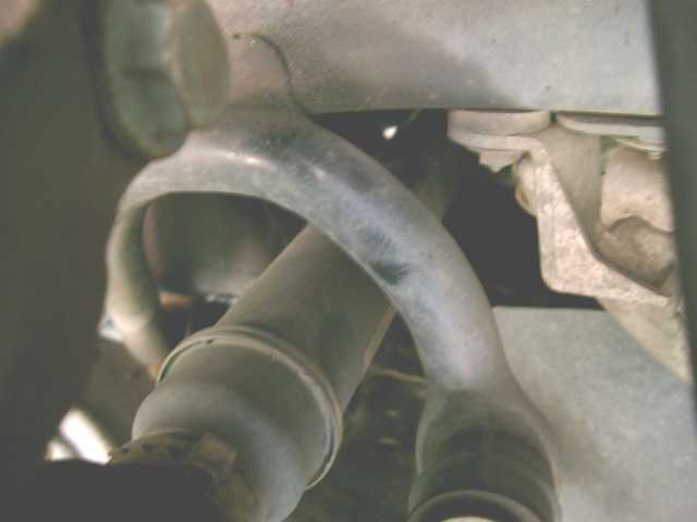

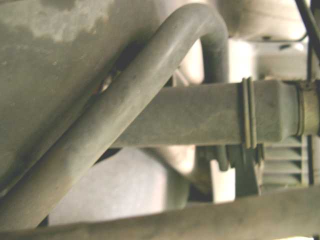

Der Mechaniker hat keine Ahnung. :wink: Bei 60mm an der VA wird die Antriebswelle am Stabi schleifen. 50mm ist im Grenzbereich!
Das Problem ist nicht der höchste Punkt des Stabibogen (siehe Anhang Bild 1), sondern das erste Drittel (siehe Anhang Bild 2). Beim Einlenken bewegt sich die Welle noch ein Stück Richtung Front. Dann kann es schon sehr eng werden. Das Ganze wird beim gleichzeitigen Einfedern verstärkt.
Auf dem Bilder sieht man einen 1.9 TDI 96kW mit 45mm Tieferlegung. Es hatte zum Glück ohne geänderten Stabi gepasst. Wenn man nun 5mm dazu denkt, kann man sich gut vorstellen wie eng es zu geht, ganz zu schweigen von 15mm bei einer 60mm Tieferlegung.
Raoul
