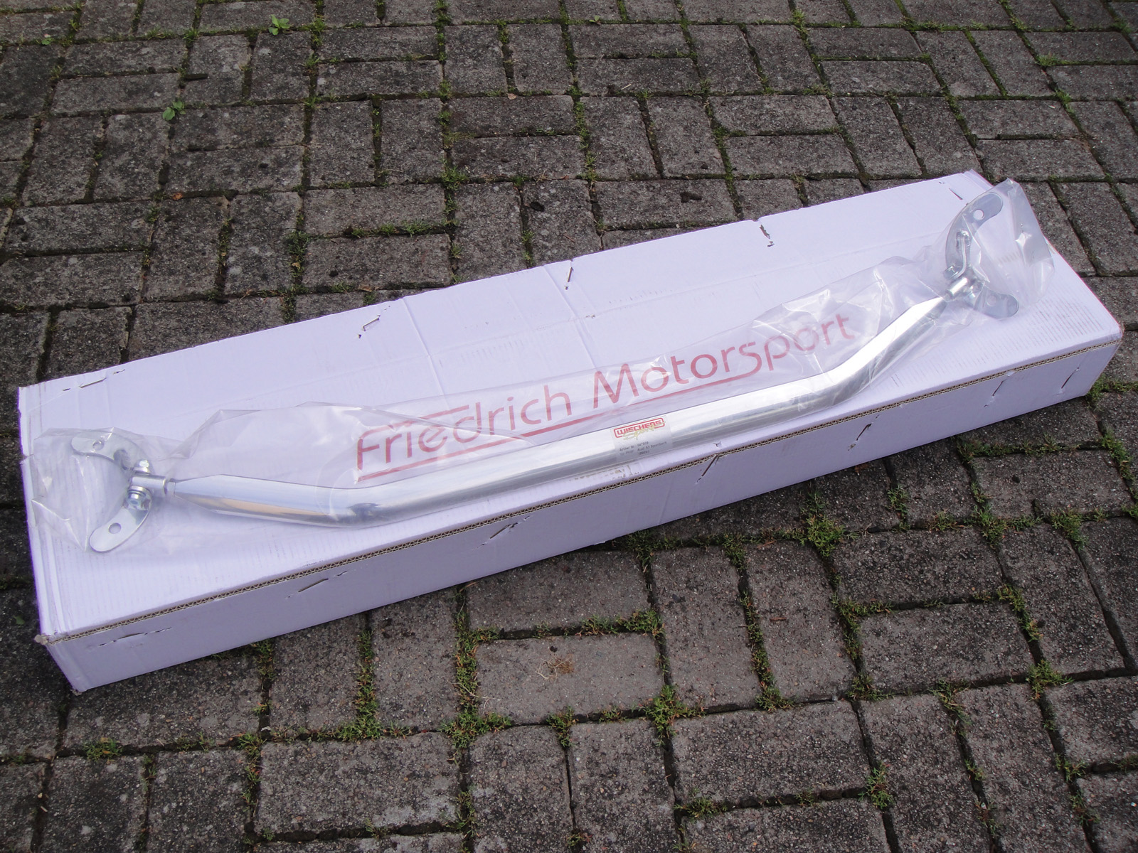

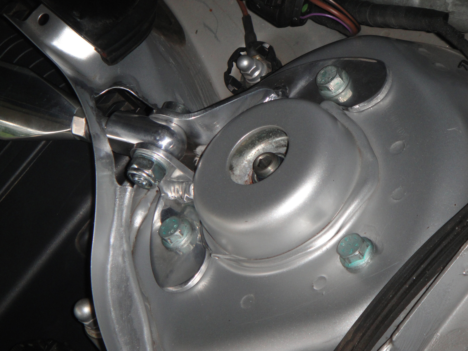

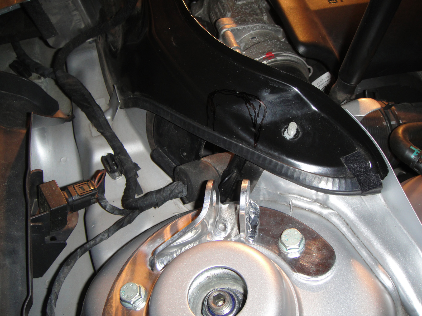

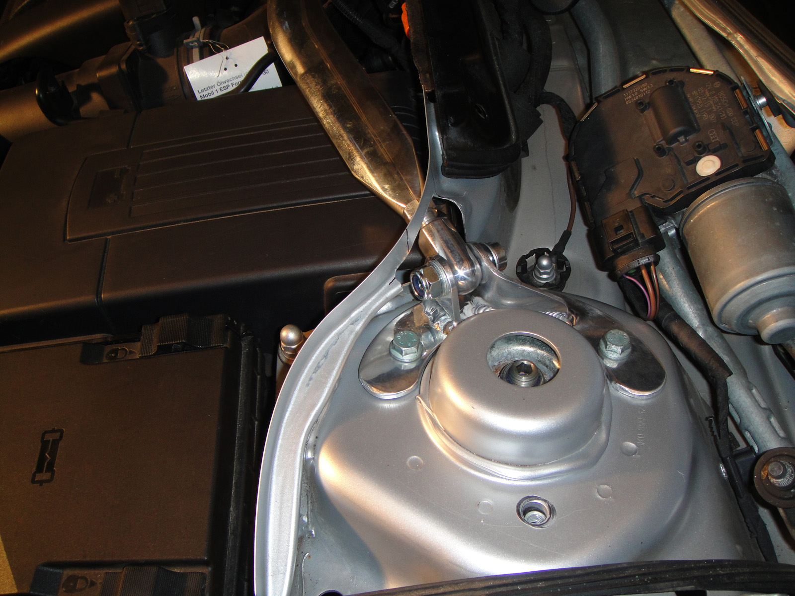

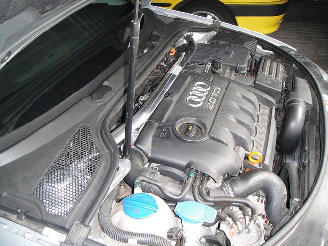

Wiechers Alu Racingline Domstrebe
sehr reil ! und was sagen erste fahrversuche ?
Bin zufrieden!
Auto ist jetzt spurtreuer, Fahrverhalten in der Kurve besser und direkter.
gruß karre

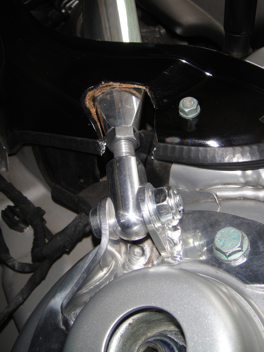

Hast du hinten auch eine domstrebe drin oder braucht man die nicht?
Momentan habe ich nur vorne eine verbaut.
evtl. folgt noch eine für hinten und ein Antirolling Kit vorne/hinten
gruß karre

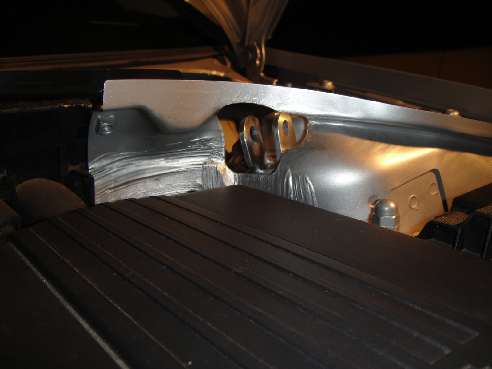

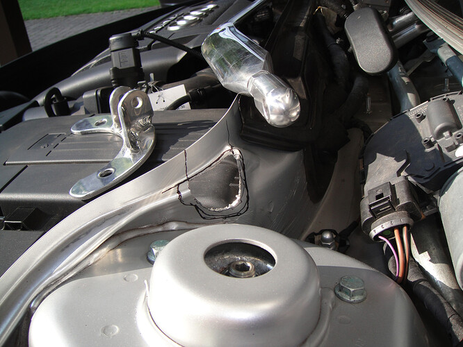

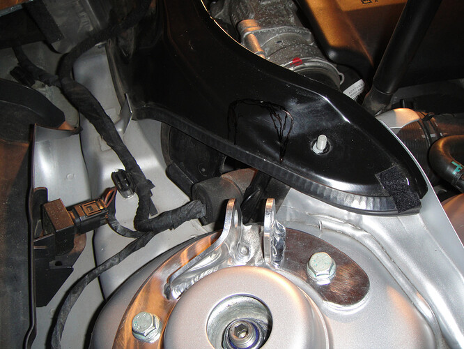

Mutig bei einem so neuen Wagen einfach das Blech im Motorraum weg zuschneiden!
Ist ja nur die Spritzwand :wink:
