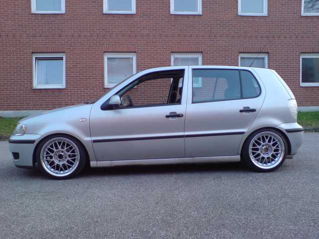

neben meinem Audi darf ich mich auch etwas um den Polo meiner Freundin kümmern.
sie hat nun Räder und Fahrwerk gekauft,wir haben es eingebaut und alles abgestimmt.
nun meine Frage,wie tief darf man denn runter!?
hab vom Stabi zur Straße noch 6,5cm Platz…
ok,vielleicht das noch! ich meine nicht,was kann der Polo ab,sondern,wieviel Platz muß ich zur Straße haben…!?
und bitte keine Sicherheitsratschläge;-)
Auf alle Fälle siehts gut aus.
