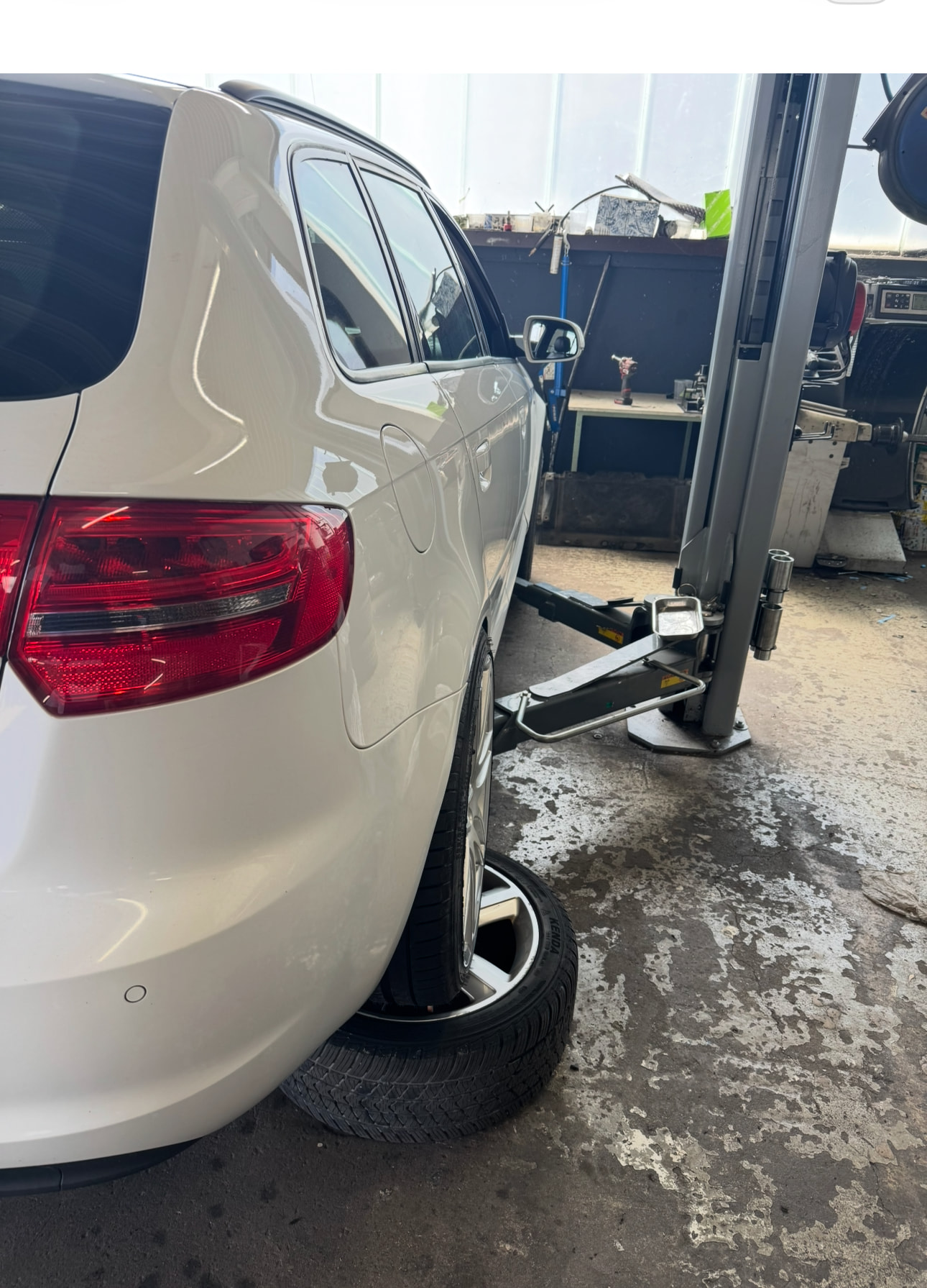

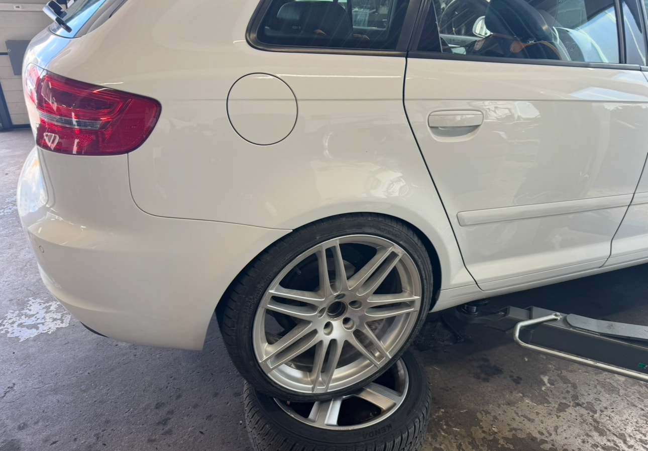

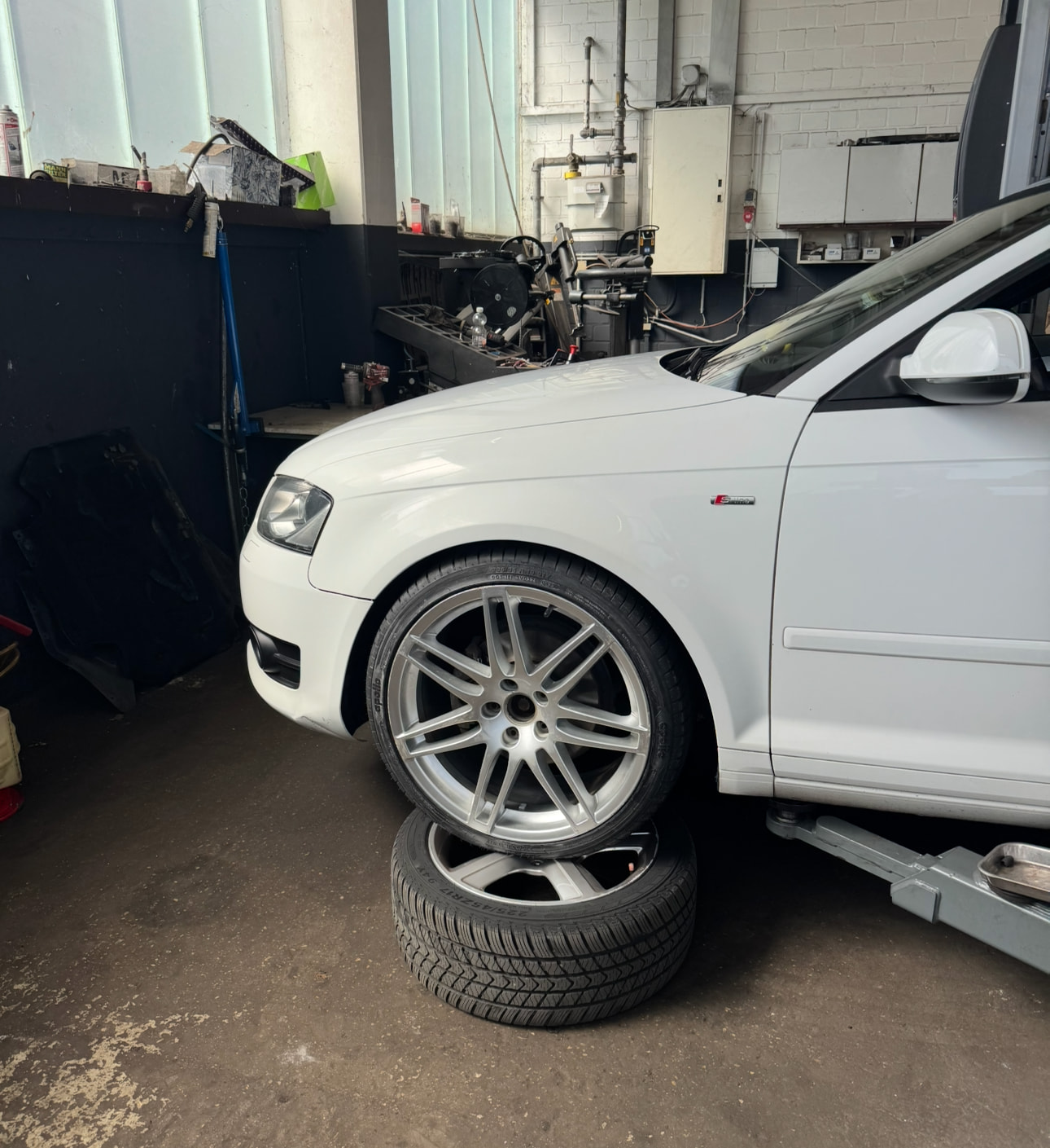

ich hätte folgende Rad-/Felgenkombinationen, Original von einem RS3 gekauft:
E-8.0J x 19H2 ET49
235/35 R19
E-8.5J x 19H2 ET53
255/35 R19
Ich hätte die Reifen schon mal am Auto montiert, um zu gucken, wie viel Platz bleibt.
235/35 R19 und der ET49 passt eigentlich alles hervorragend.
Mit der ET53 haben die Reifen allerdings kaum Platz.

Noch habe ich die Felgen gar nicht montiert. Ich habe die lediglich mal zum probieren drauf getan, Ich hätte jetzt aber gesagt, dass ich es wie beim RS3 montieren würde, vorne mit ET53, hinten mit ET49. Es handelt sich um einen Audi A3 8V, Limousine, 2017er Baujahr.
Ich habe beim Audi Kundensupport schon nach der Traglastbescheinigung gefragt, warte aktuell auf eine Rückmeldung. Ich würde wenn dann überall 235er Reifen drauf machen.
Ja, die Reifen haben innen kaum Platz, weshalb ich dann vermutlich mit Distanzscheiben arbeiten muss.

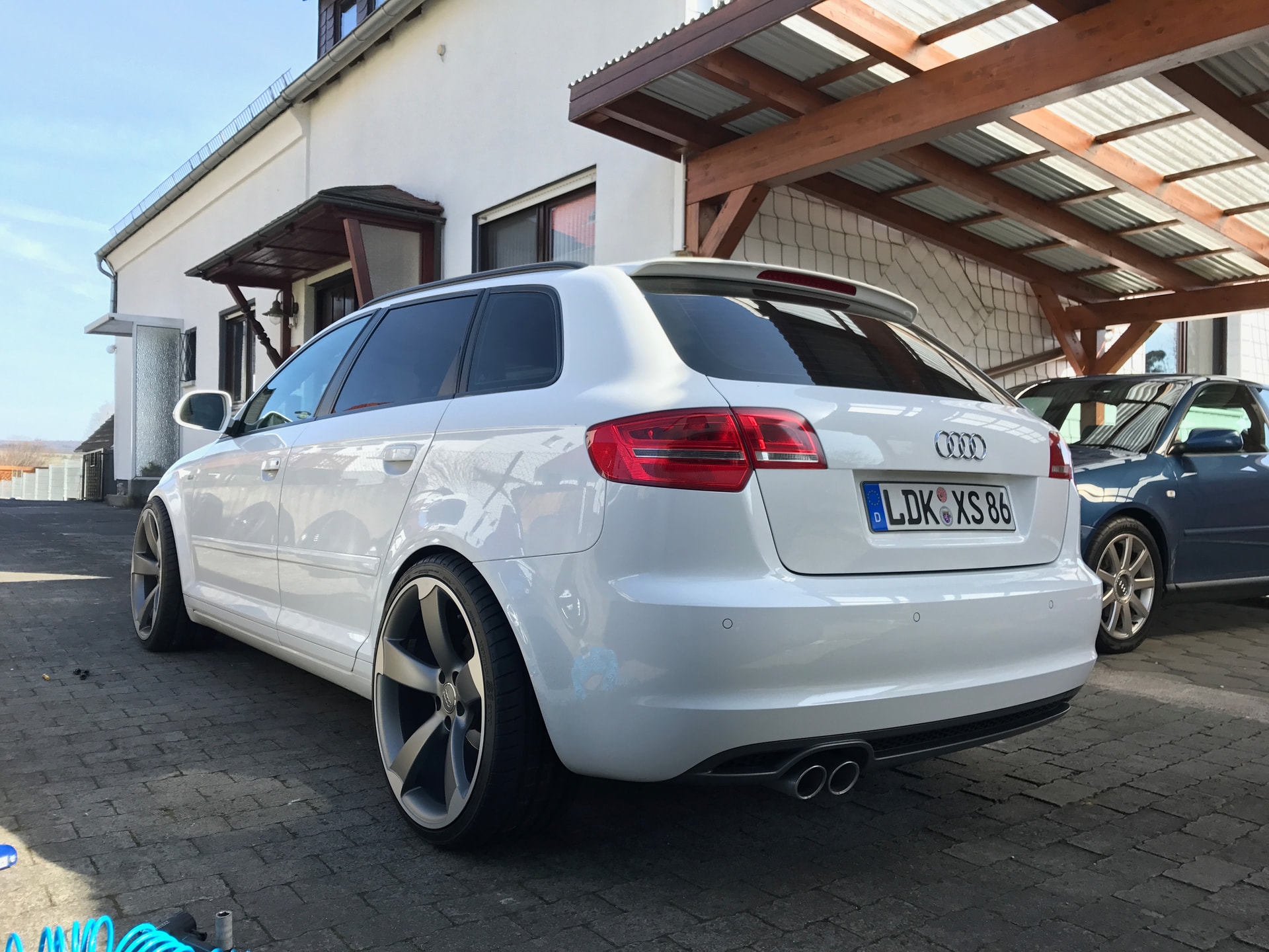

Die Traglastbescheinigung kostet nichts bei Audi. Hab auch vor 2 Wochen eine gebraucht für die originalen 9x19 Speedline Felgen vom TT die ich auf meinen 8PA raufmachen wollte. Mail hingeschickt und ein paar Tage später hatte ich Post von Audi. Leider klappt das mit den 9x19 nicht so wie ich mir das vorgestellt habe
Drauf gepasst haben die sehr gut, auch eingetragen ohne Theater. Allerdings waren vorn 5mm Spurplatten notwendig da es sehr knapp war Federbein →Felge. Und ich hab das flattern im Lenkrad nicht wegbekommen das wegen der Spurplatten aufkam. Hatte ich beim Golf 4 auch mit 19 Zoll Felgen, da hab ich es allerdings in den Griff bekommen.
OK, das sieht dann doch nicht so extrem aus wie die RS5 Felgen damals
Andere Frage, hast du gute Spurplatten mit Zentrierung genommen? Bin mir nicht sicher ob es da mittlerweile was bei 5mm Platten gibt, früher gabs das immer erst ab 10mm, aber das ist das wichtigste. Ich hatte immer Unwuchtprobleme wenn ich Platten ohne Nabenzentrierung genommen habe.
Gibt keine blöden Fragen. Ja alles penibel gereinigt vorher. Platten Eibach. Die 5mm bekommt man nicht Zentrierung und das ist das Problem. Zu wenig Material für ne Zentrierung wurde mir gesagt. Wie gesagt bei meinem Golf 4 mit den 8,5 x 19 Keskin KT4 New Racer hatte ich es hinbekommen mit viel Fummelei. Hatte jetzt beim Audi die Räder bestimmt 10mal runter und wieder neu rauf, andere Position, Spurplatten gedreht aber keine Chance. Gibt noch die Möglichkeit die Radnabe zu verlängern mit Tüv Gutachten zur Einzelabnahme. Das fang ich vorm Winter aber nicht mehr an. Im Frühjahr kommt n neuer Anlauf,weils halt auch sehr gut passt zum A3
Hast recht. So einsteckhülsen für in die Radnabe hab ich noch zuhause liegen. Die hatte der Vorbesitzer bei meinem S3 nämlich auch drin. Aber ich denke ohne ordentlich zentriertes Rad wird’s halt nix.
Genau die meine ich auch. Durch die „längere“ nabe hat man ja die Zentrierung automatisch wieder hergestellt, daher sollte das ohne Probleme funktionieren. Aber wie gesagt, er bleibt jetzt erstmal wie er ist und zum Frühjahr gehts weiter
