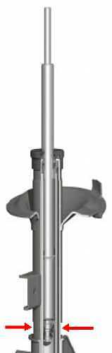

für den A3 3.2 gibts zwei Gewindefahrwerke von Bilstein. Eines mit 50mm bzw 55mm Federbeinaußendurchmesser. Wie und wo kann ich den richtigen Wert herausfinden?

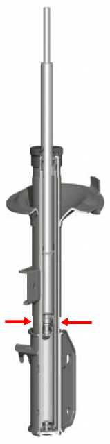

Ist es dieser Abstand?

Hallo!
54,6mm Durchmesser >> 2.0FSI, 2.0TFSI, 2.0TDI und 3.2l
49,6mm Durchmesser >> 1.6l
Welchen Durchmesser der 1.9TDI und der 1.6FSI hat weiß ich im Moment nicht.
Raoul
Stimmt, habs gerade gemessen…
Vielen Dank. Fahrwerk ist bestellt
