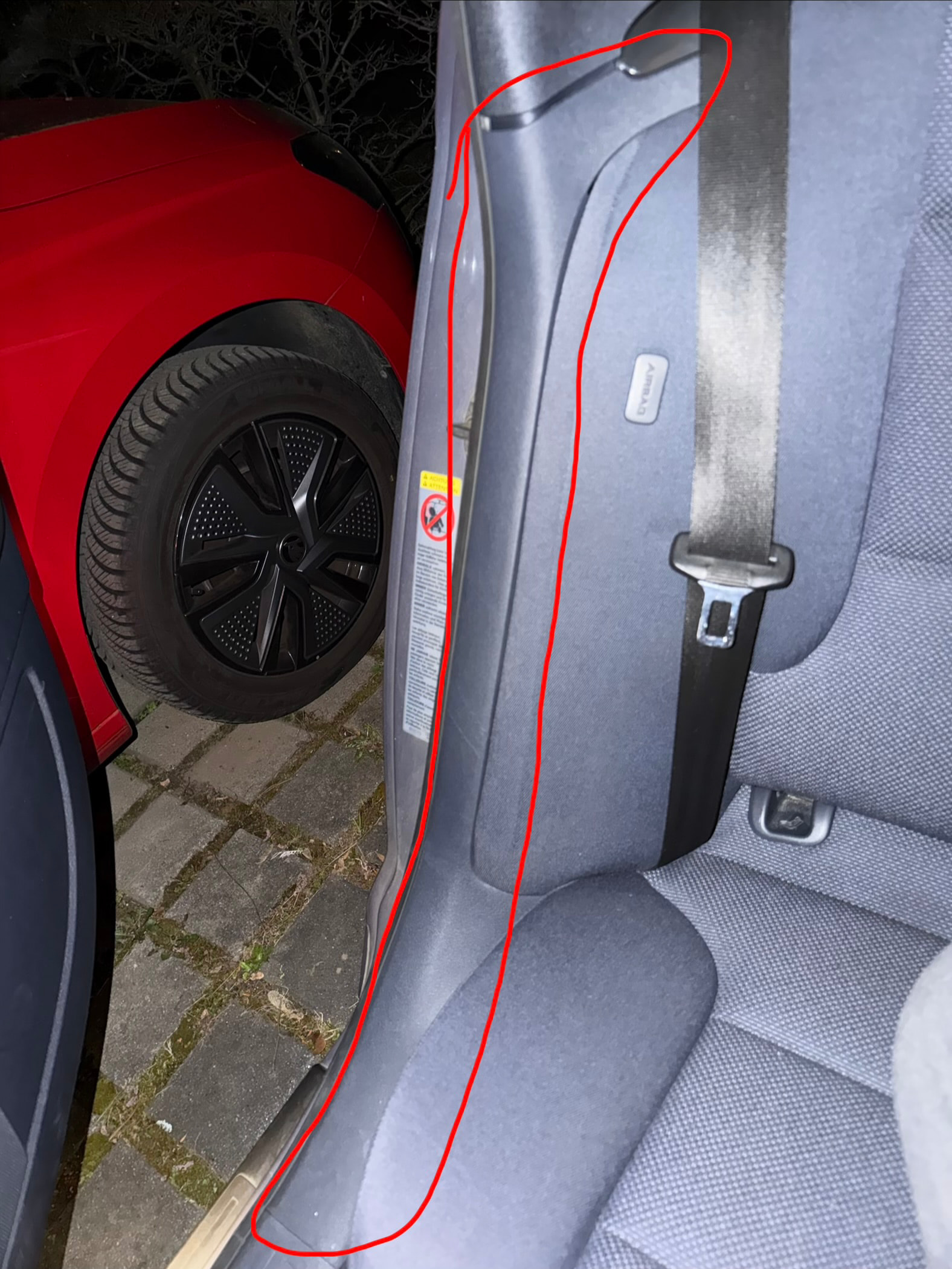

Mir ist heute beim Bauen ein kleines Missgeschick passiert. Eine Nase von dem Teil (siehe Bild) ist abgebrochen und nun passt es nicht mehr.
Ich habe absolut keine Ahnung nach was ich suchen soll, da ich nicht weiß, wie man das nennt.
Ich hoffe ihr könnt mir helfen und das richtige Teil identifizieren.
Es ist ein Audi A3 8P Sportback aus 2005.
VIN: WAUZZZ8P06A028190
Danke schonmal.
Hallo , bin mir nicht sicher. Schau mal hier :8P4867767
Na ja, wenn das Bild nicht gespiegelt ist wäre es die rechte Seite. Also:
zB: 8P4867758 Es gehört nur der Farbton ermittelt, den erkennt man am Foto nicht wirklich..
