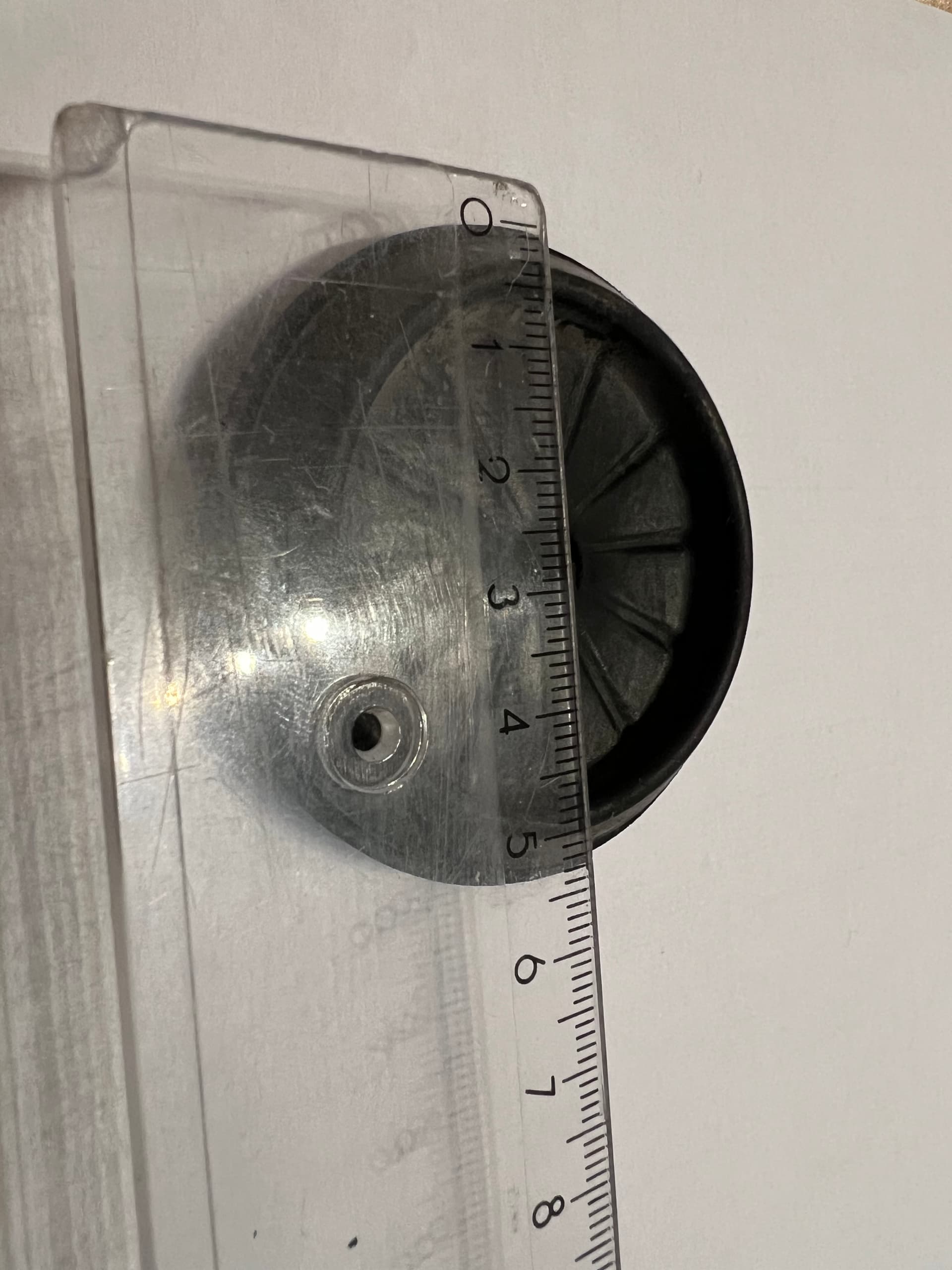

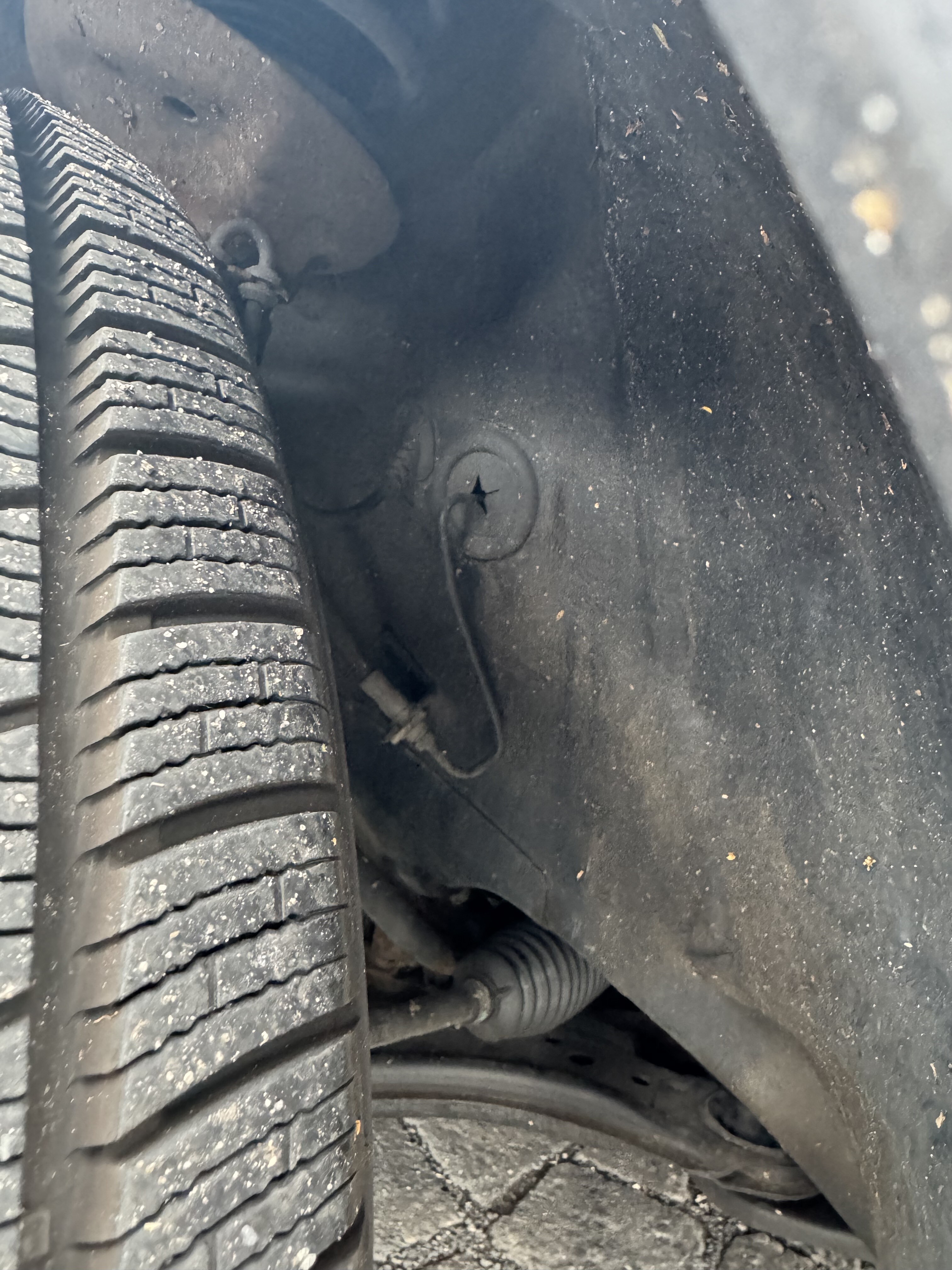

Hey Leute, kann mir jemand sagen wie man dieses Gummi nennt ? Und ggf. eine Teilenummer zukommen lassen ?
Es geht um das Kreisrunde Gummi wodurch die Bremsleitung in den Motorraum führt.
Dieser ist mir durchgefault im Radhaus vorne rechts. Beste Grüße

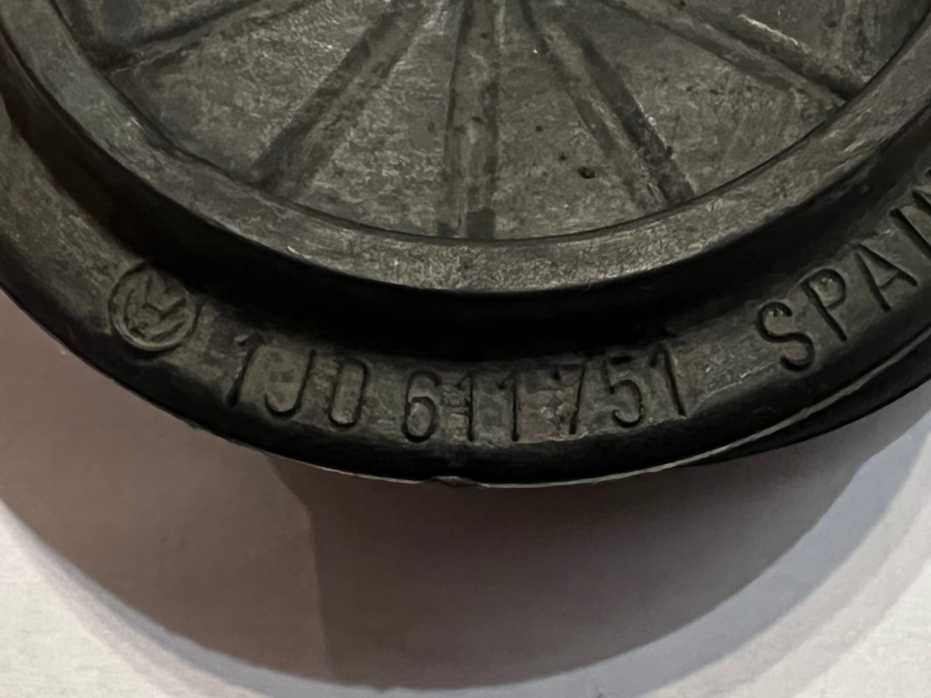

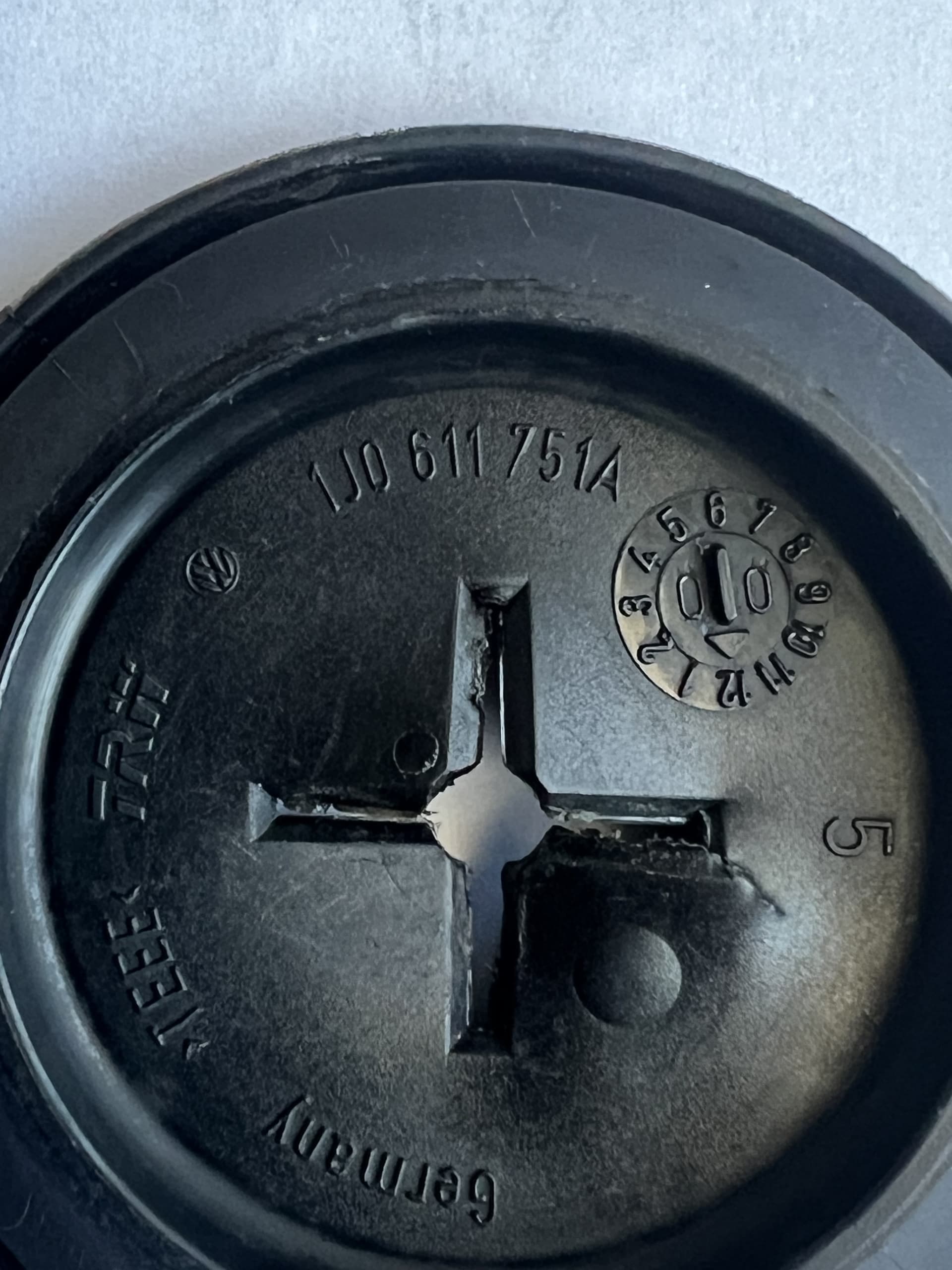

Das ist er aber nicht zufällig, oder?
Edit: Doch, der ist es, die Teilenummer ist dann wie oben ersichtlich: 1J0 611 751
Laut Google Suche inzwischen als 1J0 611 751A erhältlich

1J0 611 751A passt 100 %
