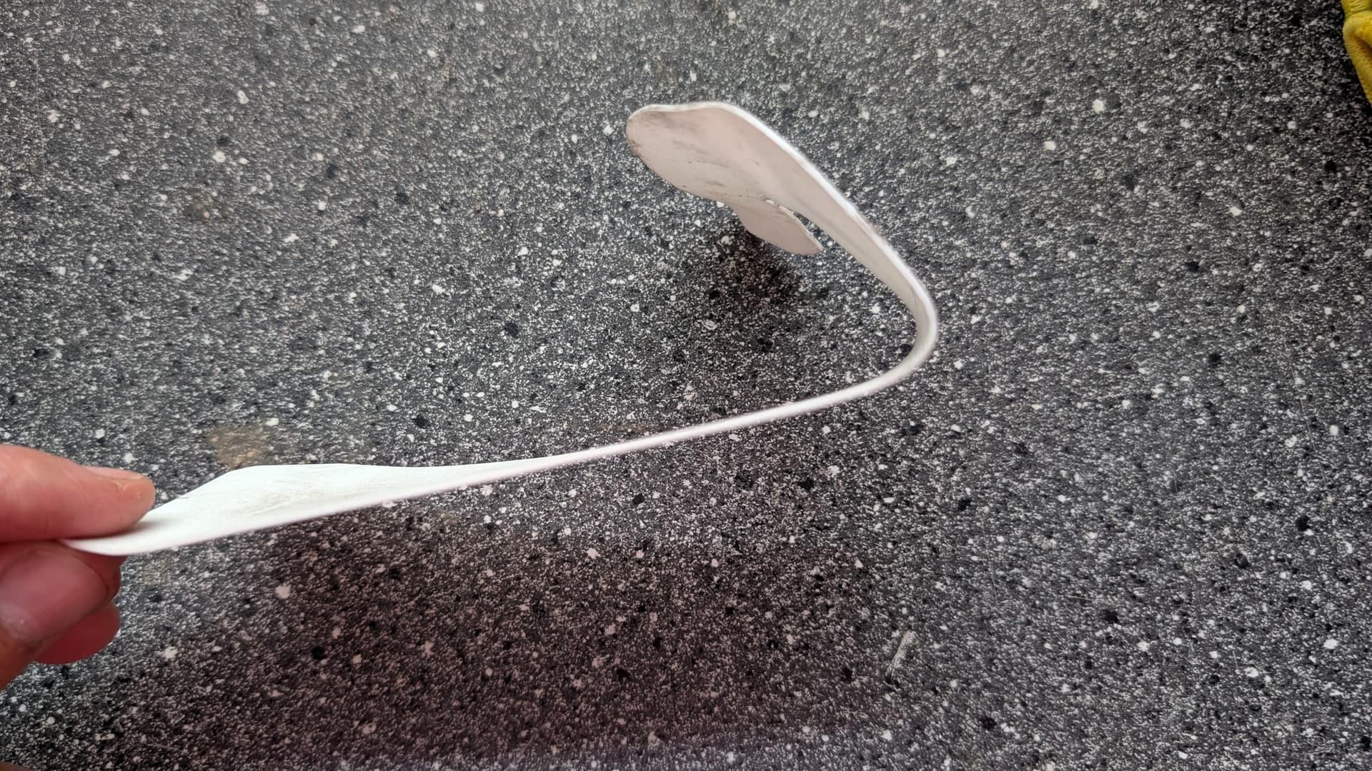

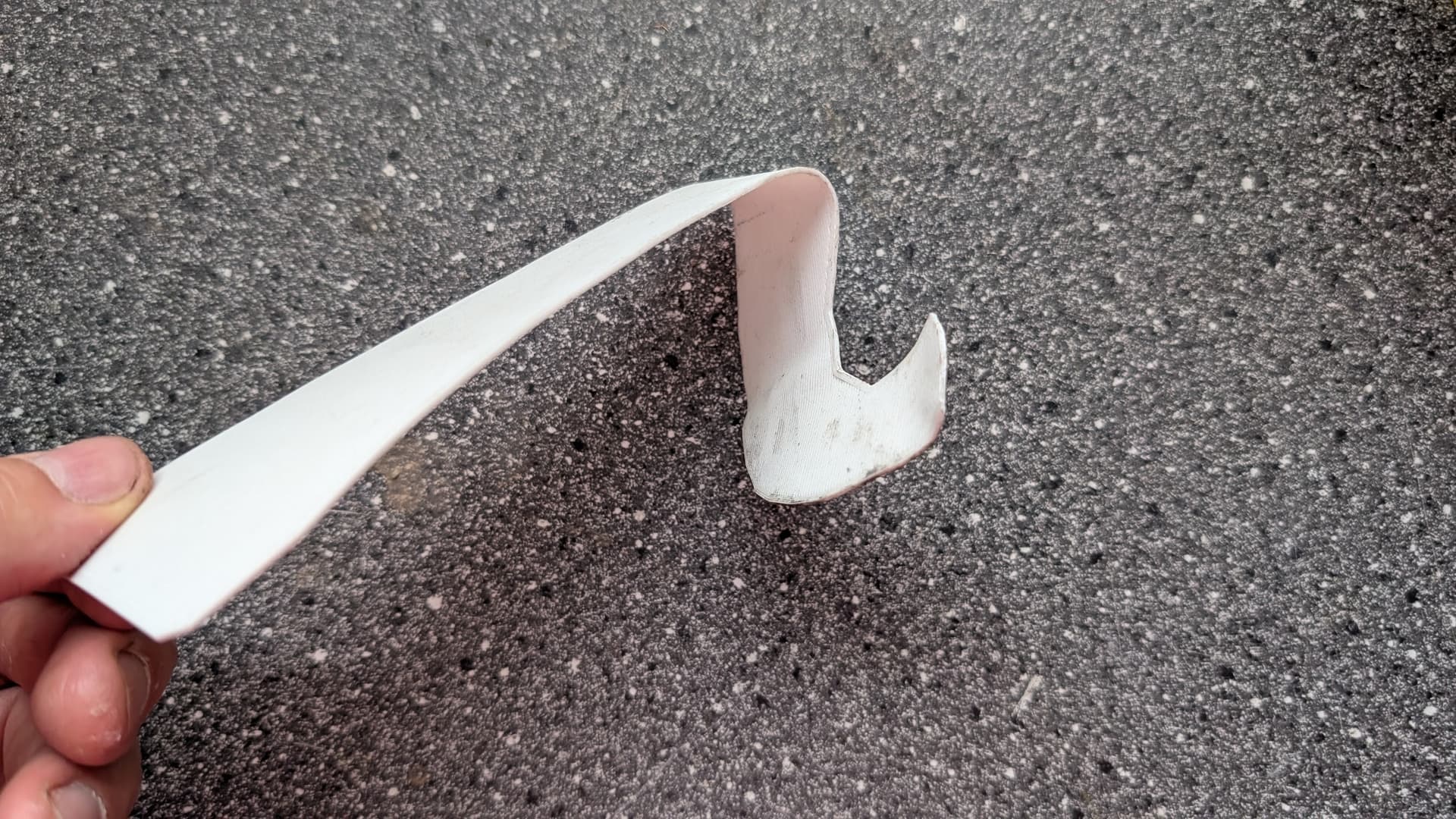

Puh, das hört sich nicht so gut an. Ich werde mal versuchen ob ich mit einen 3D Drucker einen flexiblen, dünnen Haken hinbekommen, um an den Kabelbaum zu kommen.

Moin Freunde,
hab mir eine Schablone mit einem 3D Ducker erstellt. Damit konnte ich nun sol lange am Kabel wackeln bis die Tür wieder aufgeschlossen hat.
Junge Junge Junge…
Fehlerursache: Der Kabelbaum war bereits erneuert. Allerdings wurde anscheinend die Arretierung an der Steckdose abgebrochen. Der Stecker hatte sich wohl losevibriert…
