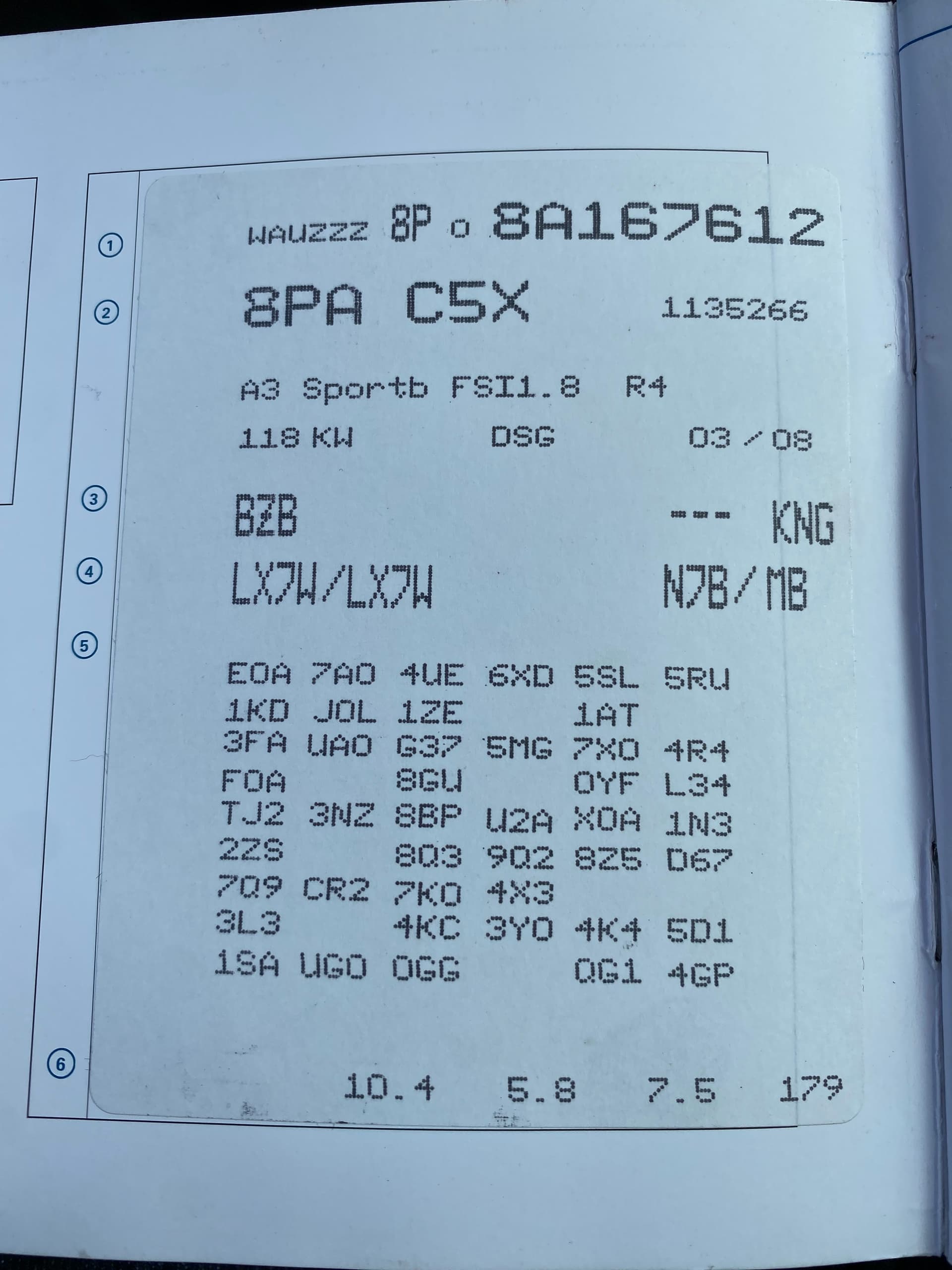

Hallo, mein Name ist Thomas und ich komme aus Frankfurt/Main.
Seit ein paar Wochen fahre ich einen A3 1.8T Bj. 2009 mit 58000 Km…!!
Ich muss mich jedoch mal um das Automatikgetriebe kümmern…
Das ruckelt zw. 1. u. 2. Gang und ab dem 3.Gang eigentlich top.
Automatik Öl wurde noch nie gewechselt und ich frage mal, wie das Getriebe heißt und was es für ein Aufwand ist, dieses instand zu setzen.
Grüße Thomas
6-Gang-Doppelkupplungsgetriebe mit dem Getriebekennbuchstaben KNG
DSG vom Typ 02E, auch bekannt als DQ250
