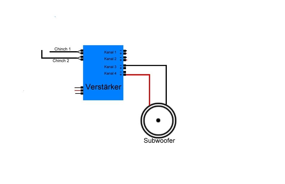

auf die schnelle gezeichnet
Dir ist schon klar das dies auf deiner Zeichnung nur eine 2-Kanal Endstufe ist? :lolli:
besser so @Facelift8L oder gibts noch was auzusetzten :biggrin:
Sehr gut…:cap::gott:
