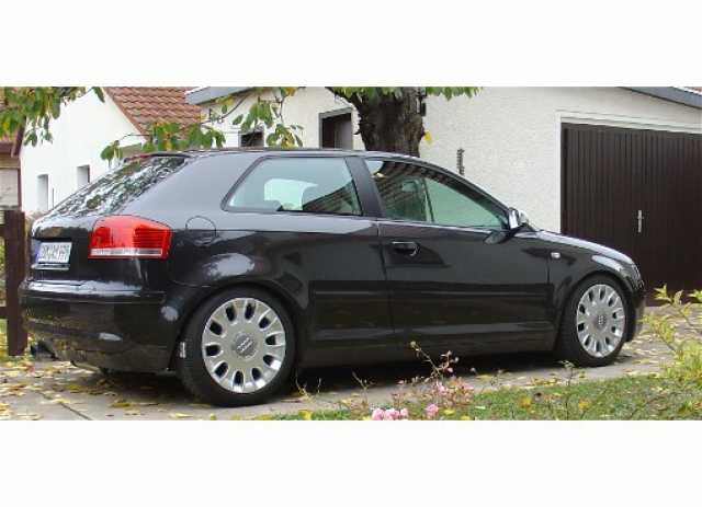

(hab a8 alus…siehe oben das foto) sieht doch geil aus
