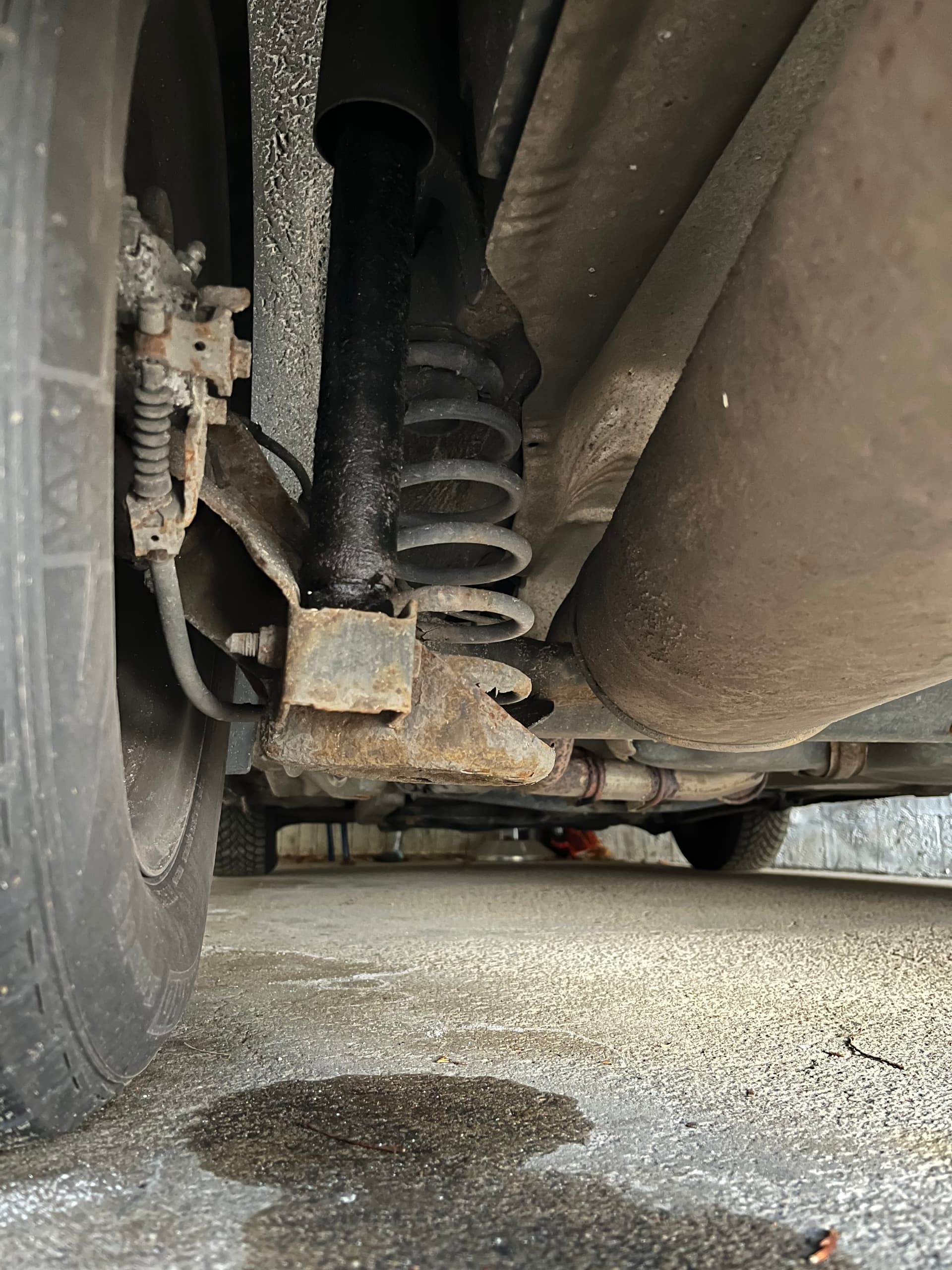

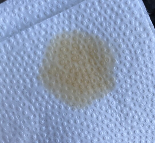

brauche dringend eure Hilfe. Was ist das für eine Flüssigkeit? Seit kurzem sind Flecken am Boden. Die Flüssigkeit riecht nicht, brennt nicht.
Bitte lass es die Stoßdämpfer sein :pray: und nicht die Bremse. Habe nach den Behälter geschaut und der ist noch voll. Beim Bremsen merke ich keinen Unterschied wie vorher.
Wo läuft es denn am Auto raus?
Hinten linke Seite. Habe leider zur Zeit keinen Wagenheber dabei. Bin hier nach Deutschland bis März arbeiten, Mitte Monat bin ich daheim und wollte es zur Werkstatt bringen, damit die die Kupplung machen. Nur jetzt bekomme ich schiss falls es doch Bremsflüssigkeit ist.

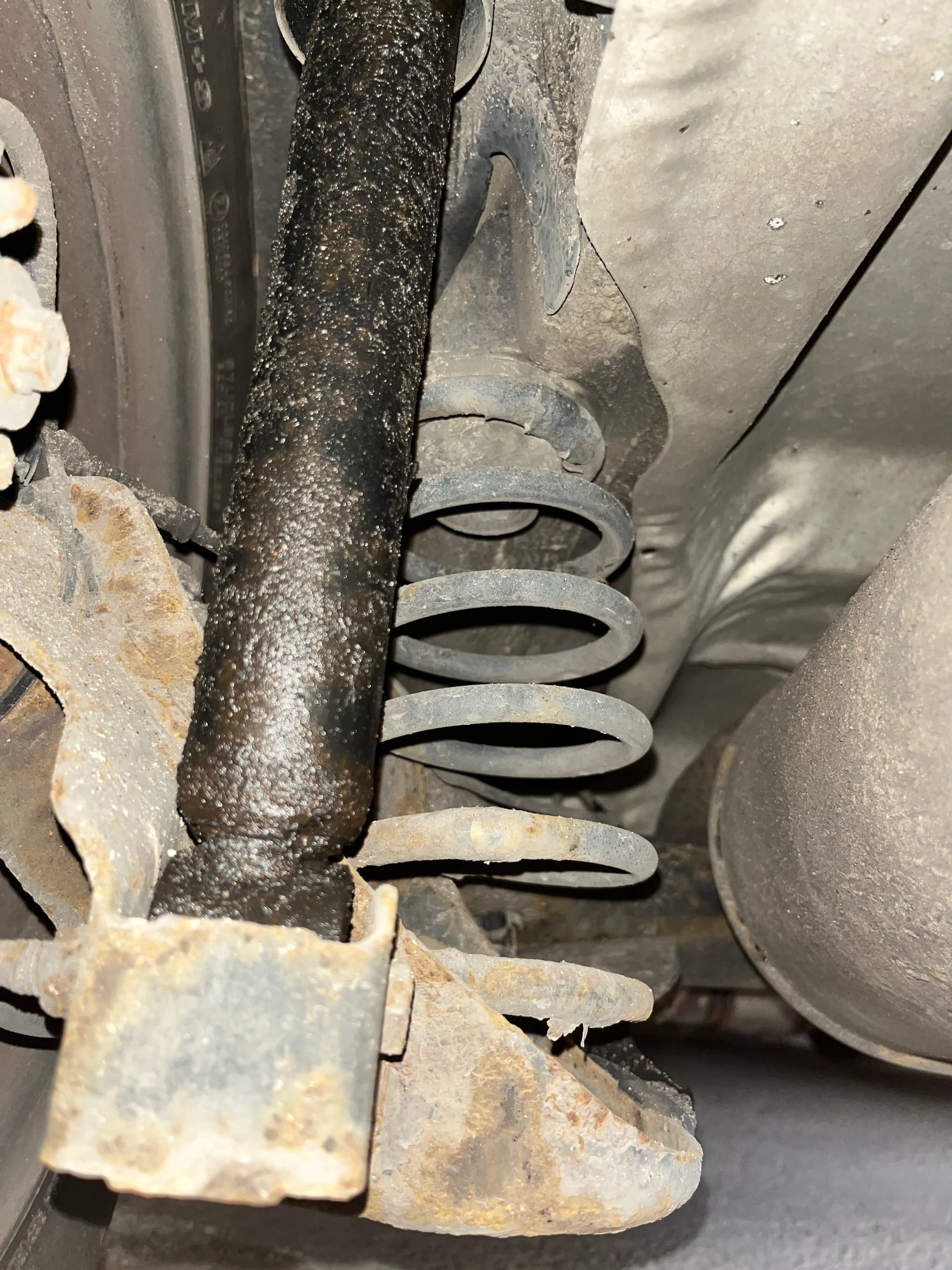

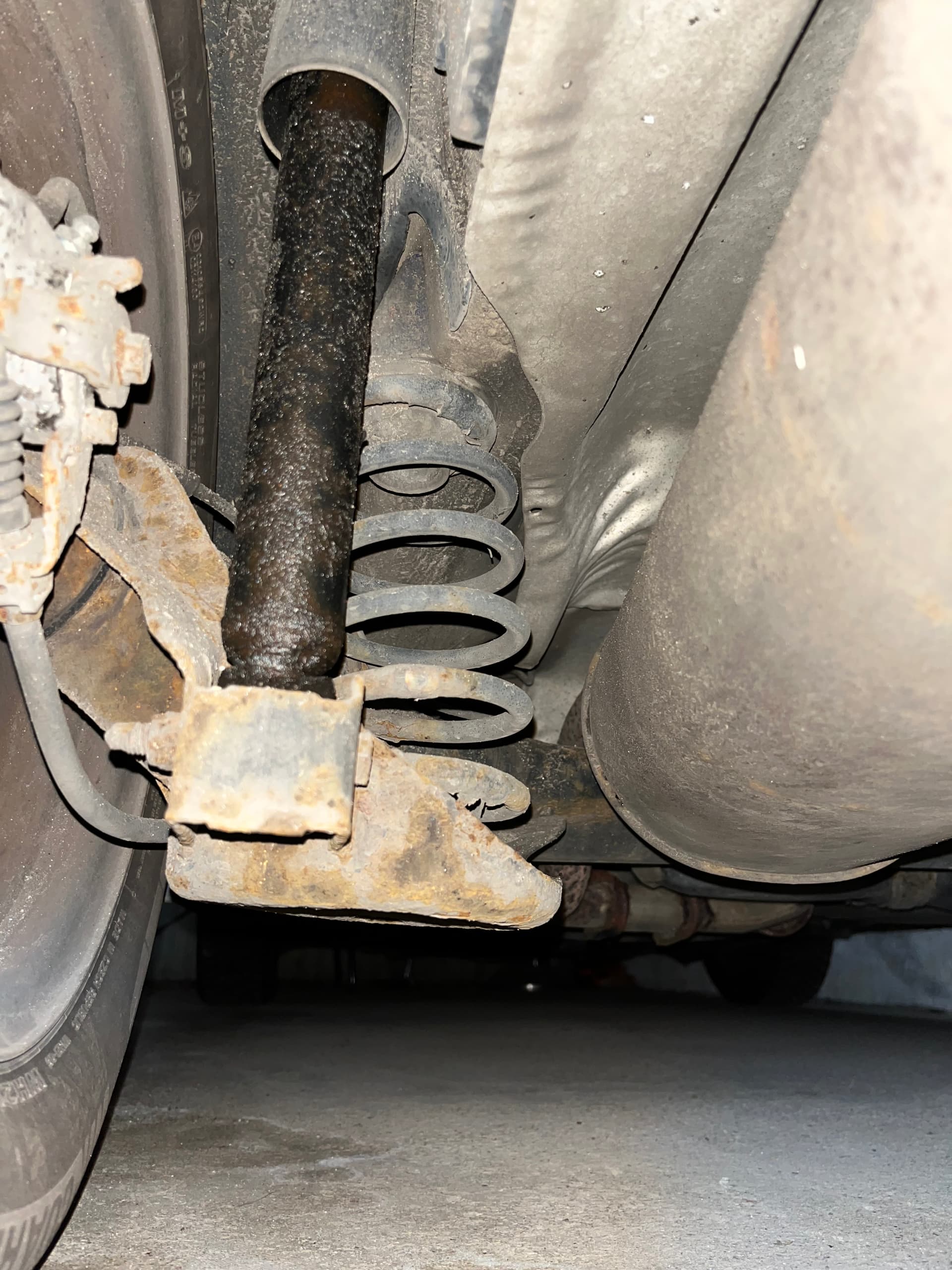

Nochmals mit Blitz.
Sieht aus als wäre der Dämpfer hinüber…
Ist der ölig oder täuscht das?
Ja ist es und wenn ich zu den Bremsschläuche schaue ist alles trocken.
