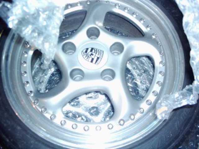

sehn mir aus wie 3 tlge porsche turbo felgen von mb-design (vertreib in dt)… in polierter ausführung… (hersteller eta-beta italy)
da hab ich in 17" sogar noch nen satz :wink:
(nich von mb-design)

is in 8*17
hersteller eta beta s.p.a
made in italy
sin ddamals hersteller für porsche gewesen soweit ich weiss.
deshalb auch org. 3tlg porsch eturbo felgen…
aussenbett poliert.
die leutz hier die die felgen auf meinem auto kenne waren eigtl immer begeistert…

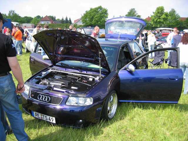

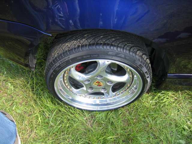

auf dem bild oben, sind die felgen aber verchromt! is noch n kleiner unterschied! :slight_smile:
kennste das auto?
für mcih sehn du grad ma max olpiert aus :wink:
naja und wenn mans genau nimmt sind das auch andere felgendimensionen…
[quote]
[/quote]
Vom Treffen in Peine 2005…
Sind „nur“ poliert
uups…sorry hab das auto verwechselt! :slight_smile:
kann ja ma passieren…
hi, ist das dein Audi?
wenn ja, welche dimension haben die?
MfG
Nighthawk
[quote]
Sind „nur“ poliert
[/quote]
@BabyGrey
Kein Ding :wink:
@Night
Keine Ahnung, kenne den Besitzer nicht.
Reifen ist 225/35 17 und so wie der sich zieht würde ich auf 9,5x17 schätzen.
man müsste dann nich nur bördeln sondern auch die Kotflügel ziehen oder?
Meinst du, dass man auch ohne ziehen, bzw. nur mit bördeln eine gelungene Optik mit den Felgen himbekommen könnte?

Das Problem an der Felge ist, dass sie nen 5x130’er Lochkreis hat.
Dadurch musst du mind. 15mm Adapterplatte pro Rad rechnen.
Die MB Turbo Felgen haben alle eine recht hohe ET, sodass die Felge auf jeden Fall unter die meisten Radkästen passt.
Finde die Felge selbst schön, was mir jedoch nicht gefällt ist die Tatsache, dass die Felge aufgrund dieser Bauweise ordentlich an Tiefbett verliert – was bei dieser Felge ja optisch wichtig ist.
