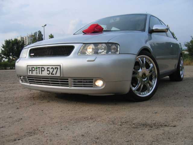

So hier endlich mal das resultat :
was denkt ihr??
gruß toni

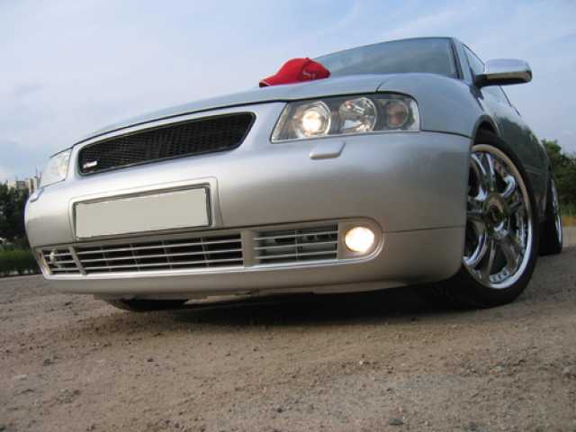

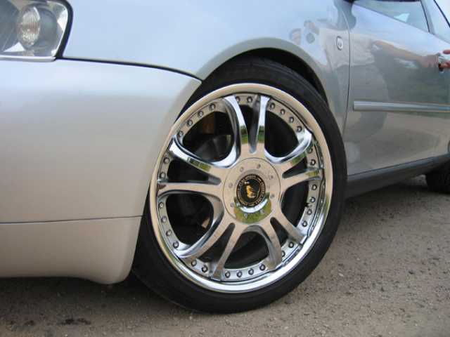

hier noch eins…
[quote]
hier noch eins…
[/quote]
hier das bild
Echt schick!
