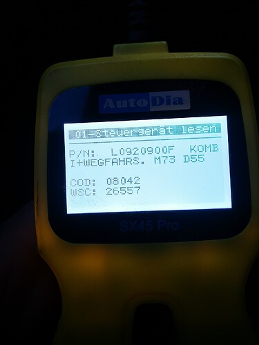

Was sagt der Fehlerspeicher den ? Dazu steht hier noch gar nichts
Das sind die Fehler
