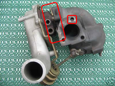

So der Turbo ist undicht, müsste neu abgedichtet werden, oder ein neuer rein.
Dann ist noch ein Wasserrohr undicht.
Der ganze Spass mit neuem Turbo würde 1200€ kosten.

Wo ist der Lader undicht?
richtig
würde erstmal gucken wo er leckt.
ist ja gut an der rosa kruste zu erkennen die scih durch das g12 bildet.
evtl sind es ja nur die dichtringe.
Er ist genau in der mitte undicht.
Es gibt da wohl mehrere Dichtungen, die müssten den einschicken.
Ich lass mir jetzt einen neuen einbauen, der "alte" Turbo hat jetzt ca 130000km drauf. Wer weiss was das instand setzen kostet und wie lang der Turbo dann noch hält.

Und eine Schraube ist beim ausbau abgebrochen.
Das Foto ist von vor 2 Jahren, als er noch ganz war :wink:
