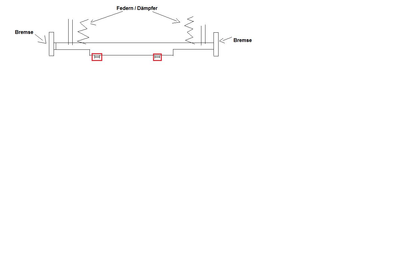

Ausserdem wäre ich noch sehr dankbar wenn mir jemand sagen kann wie die Teilenr. der Stabi-Gummis von der HA lautet, denn die drohen auch bald fällig zu werden also lass ich sie gleich mitmachen…
Vielen Dank im Vorraus!
Gruß Lucas
welche stabigummis an der ha ? wenn du die meinst die eingepresst sind viel spaß da muß die ganze achse runter und dann die neuen eingepresst werden
Hi, danke für die schnelle 1. Antwort…
Was man da alles genau machen muss ist mir eigentlich egal da mir mein Bekannter das ganze, also Wapu - Zahnriemen etc sowie auch das mit diesen Gummis für 300€ ohne Teile macht.
Es geht um die Stelle wo die Achse mit der Karosserie via 2er Bolzen befestigt ist…
Da ich jetz nicht genau wusste wie ich diese Teile sonst beschreiben soll und auch kein ausreichendes Bild vom Unterboden gefunden habe, habe ich mal schnell eine kleine Skizze von dem Teil das ich HA nennen würde angefertigt, welche weder Maßstabgetreu noch sonst irgendwie korrekt geworden ist… :smiley: Aber ich denke damit müsste man verstehen was ich meine.
Haste auch noch Antworten auf die andren Fragen? :>
Ich vermute mal es handelt sich hier um die Hinterachsgummilager. Beim Freundlichen kommt der Wechsel inkl. Teile auf freundliche 470 Euro. Der Materialpreis alleine dürfte bei ca. 60 Euro liegen.
Nachfolgende Teilenummern ohne Gewähr (für's eigene Fahrzeug bitte beim Freundlichen erfragen!!)
1J0 501 541 C 2 Gummilager
N 102 861 10 2 Mutter
N 101 064 02 2 Mutter
N 905 173 02 2 Schraube
N 104 099 02 2 Schraube
